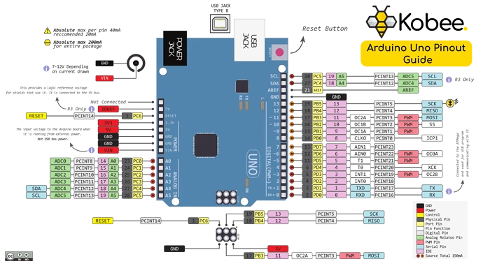

Se ti può essere di aiuto qui c'è il riassunto sulla UNO.

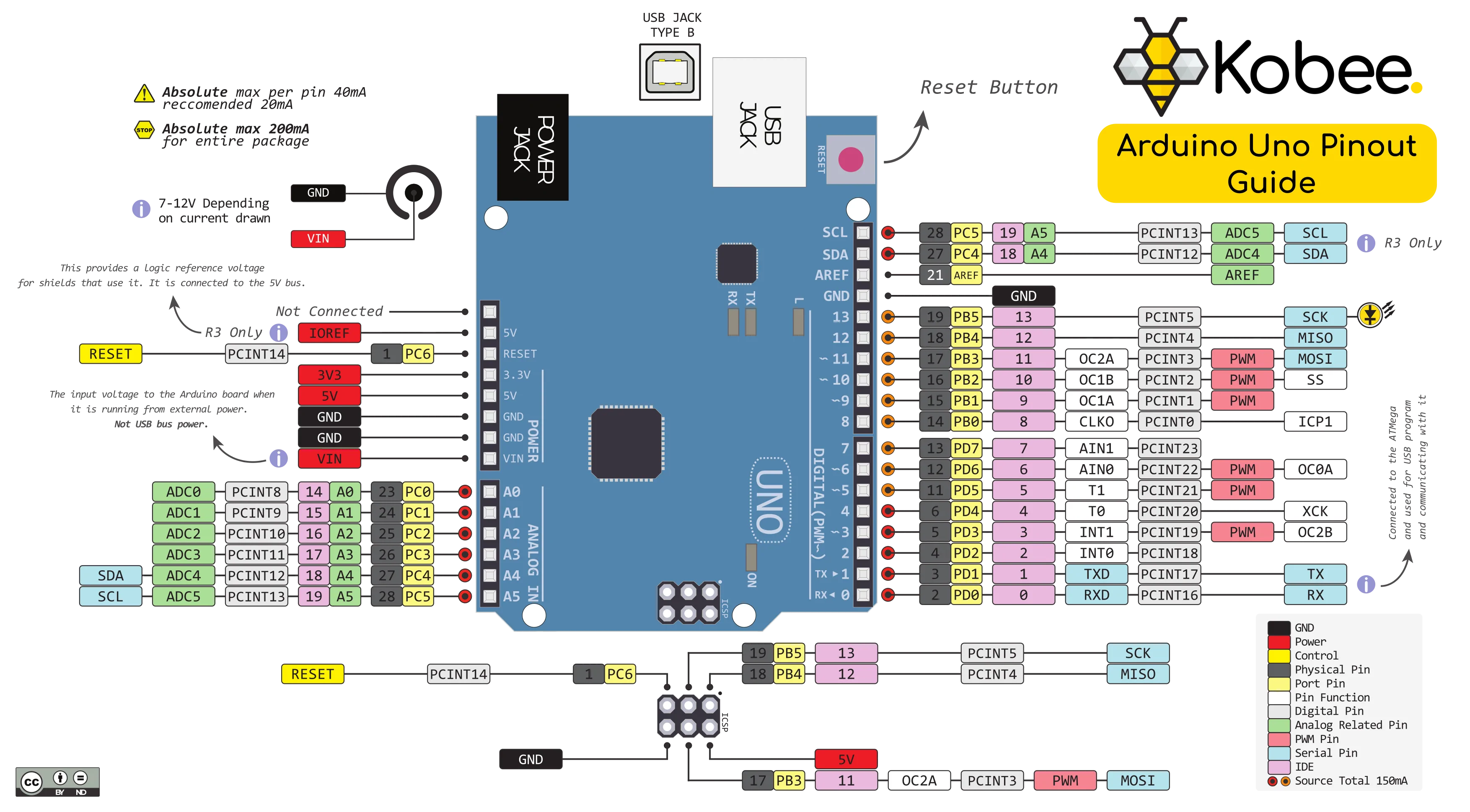

Beh ... completiamo con un classico sempre utile ... pinout diagramm unov3pdf.pdf (812.6 KB)

Guglielmo questo l'ho stampato e sta qua sempre davanti i miei occhi , ma qui si capisce meglio il fatto dei pin digitali
