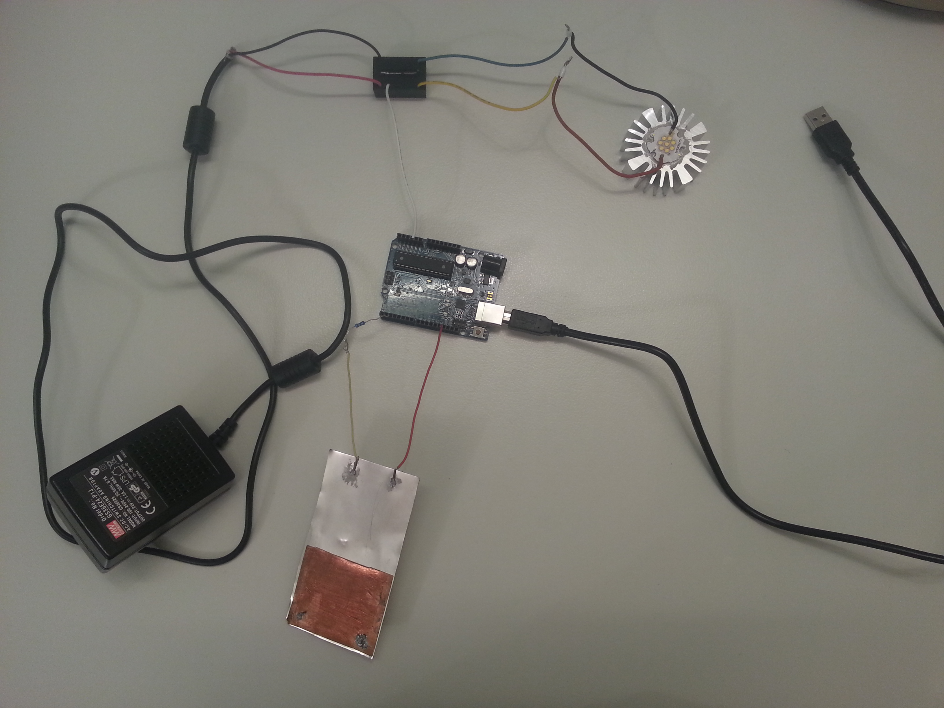

Hallo zusammen,
bei meinem Projekt handelt es sich um eine Steuerungskonzepte eine LED Leuchte .
Die leuchte wird durch eine LDD-700HW sowie eine selbst gebastelte Capacitive Sensor gesteuert.
Die leuchte sollte je mehr der Abstand zu Capsense desto stärker beleuchten wird .
ich habe schon Capsense angeschlossen und funktioniert super aber mit der LDD-700HW bin noch nicht so weit.
ich würde mich auf eure Hilfe sehr freuen.
ich brauche die ganze programm( Quellcode) für Arduino UNO und wie wird LDD-700HW zusammen mit arduino uno angeschlossen.
hier sind Bilder

Sowas wäre ein sinnvoller Link gewesen:
http://www.mouser.com/ds/2/260/LDD-H-spec-248139.pdf
Da kann man sehen, dass der LED Treiber ein PWM Signal mit 0/5V erwartet.
An einem PWM-fähigen Pin und mit analogWrite angesteuert.
Wo ist dein Problem?

Gilt für das gleiche wie auch beim anderen Thread. Selber erst einmal ins Handbuch/Datenblatt des LED-Treibers schauen, dort sind viele wichtige Informationen zu finden.
Des weiteren sollten auch bereits einige Basics mit dem Arduino gemacht worden sein. Dann braucht man hier nicht nach dem kompletten Quellcode betteln. Bei einem Quellcode, der nicht optimal, oder nicht 100% funktioniert, kann man gerne helfen, aber ohne das hier Eigenleistung erfolgt, sehe ich die Chancen minimal größer 0 (jurs ;D)

ich will wissen ,wo wird die Weisse pin von LDD-700HW bei arduino uno angeschlossen.
Das wurde doch alles bereits im anderen Thread erklärt. Und mit digitalWrite + delay wird das nichts. Du brauchst schon analogWrite für die PWM.
