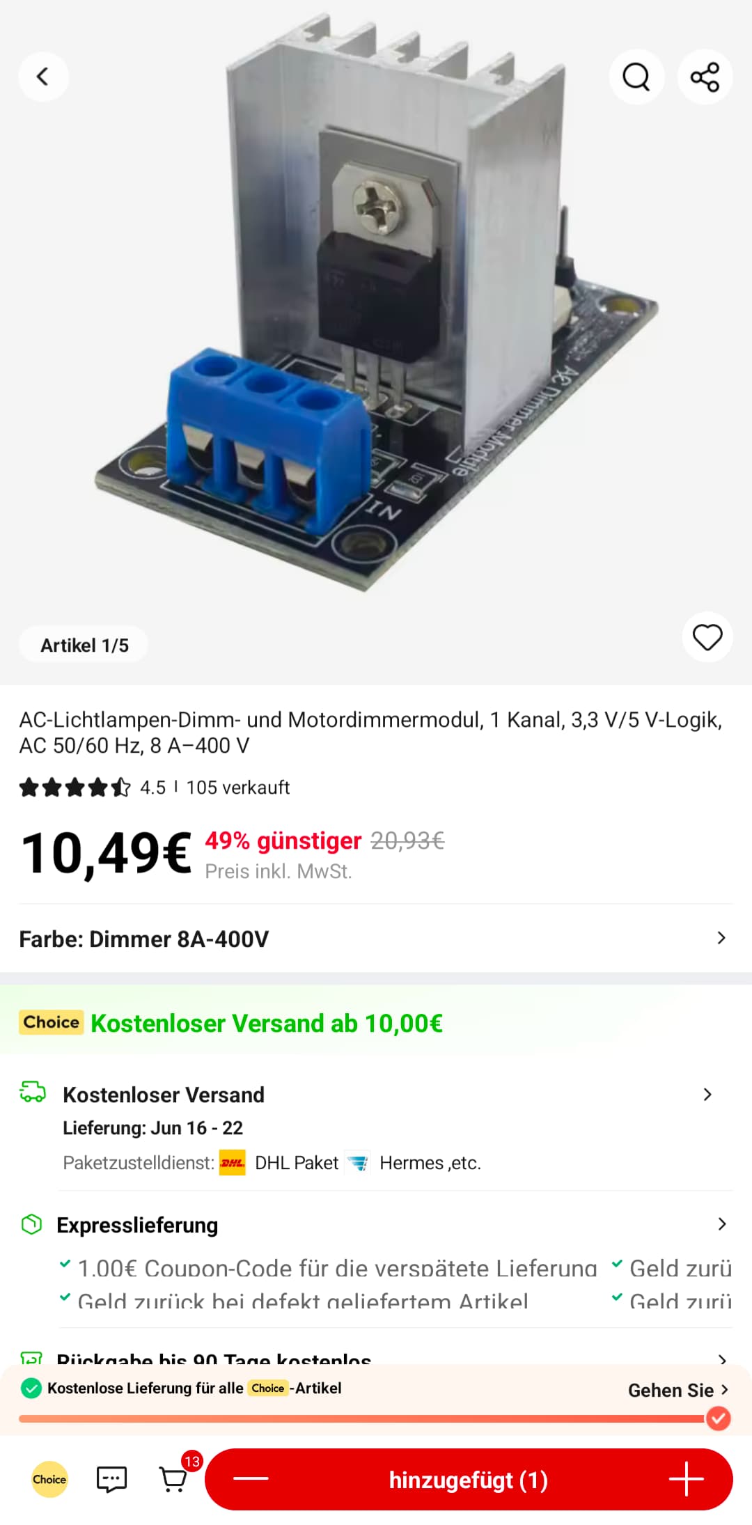

Wollte jetzt für meine Auffahrtsbeleuchtung den Dimmer gerne digital haben weil die Kombi, den vorhandenen Dimmer mit einem Relais zu schalten für mich nicht optimal war. Gesagt getan, nach ein bisschen Internetrecherche und Chat Gpt zu Hilfe habe ich den Dimmer bestellt.
Jetzt ist das Problem, dass mein Led streifen beim Dimmen mit dem neuen Dimmer permanent Flackert. Ich habe mit Hilfe von Chat gpt mir auch ein PSM Impuls Test bauen lassen, welcher das Problem eventuell lösen hatte sollen.

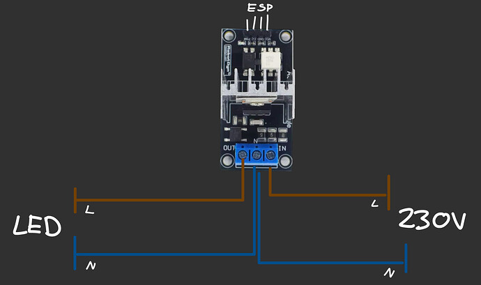

  • Hast du den Originaldimmer entfernt?
  • Wie sieht der neue Schaltplan aus?

  1. Ja, den habe ich entfernt.

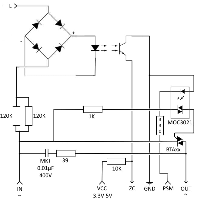

Ohne den Schaltplan von dem Dimmermodul zu kennen möchte ich das einmal Infrage stellen. Müsste das vielleicht INPUT_PULLUP sein?
Ob der attachInterrupt FALLING oder RISING sein muss hängt auch vom Schaltplan ab...
Hab da noch diese Library gefunden:
Ich hab diesen Schaltplan gefunden:
Ich hoffe mal das der ausreichend genau zu deinem Modul passt.

Das Dimmer-Modul hat einen Ausgang um den Nulldurchgeng der Wechselspannung zu erkennen und einen Eingang um den Triac zu steuern. Damit kann man je nach programmierung Phasenanschnitt oder Vollwellensteuerung bauen.
Beide Dimmarten vertragen sich nicht mit einem zweiten Dimmer / Netzteil (das das am Ledstreifen hängt).
Wie bereits vorgeschlagen Kauf DIr eine 24 oder 48V Ledstreifen und ein entsprechndes Netzteil und Dimme per PWM (wenn das Netzteil einen entsprechenden Eingang hat) oder mit einen Dazwischengeschaltenem LL-N-Mosfet.
