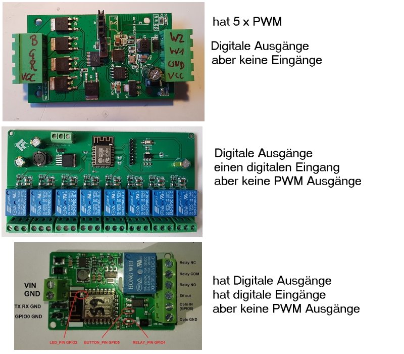

ich habe einen Sketch der auf mehrere Boards drauf soll.
Die Boards unterscheiden sich durch die verwendeten Pins.

Die Boards unterscheiden sich in Anzahl der verwendeten
input pin
digitale output pin
pwm output pin
Und es könnten abhängig vom Board auch eine dieser 3 Arten eben gar nicht vorhanden sein.
Und diese Boards (und andere) bekommen jetzt alle "den gleichen" Sketch. Aber eben mit unterschiedlichen Pindefinitionen.
Ich aktualsiere mal auf die schnelle den Download, falls es jemanden interessiert am ENDE
auf meiner Seite.

76 D1 R32 Board from AZ Delivery --> ein ESP32
99 is an example with a NodeMCU V2
es reicht wenn man das #define USE_BOARD umstellt (und eben das Upload Board richtig einstellt).
