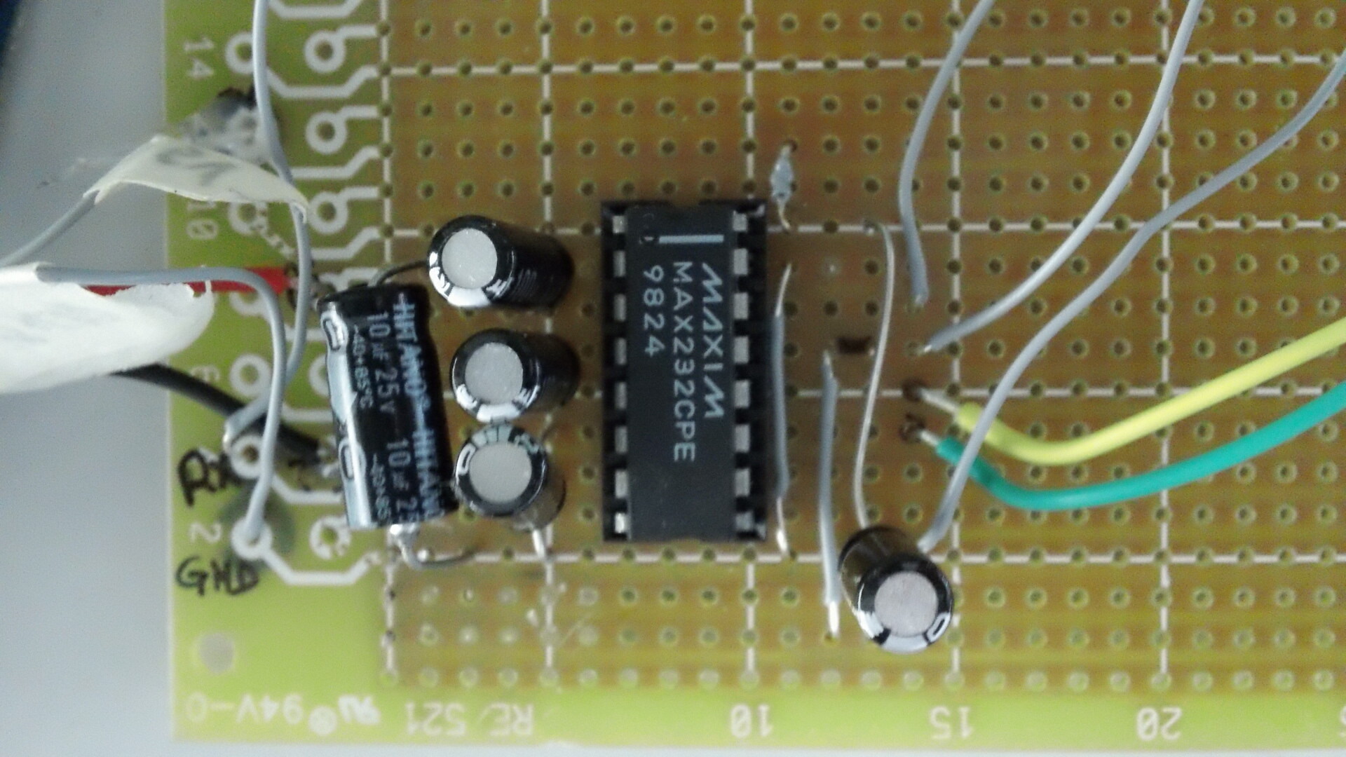

Stamattina ho provato, mi sono fatto un circuitino come quello riportato nello schema di cui ho postato il link... niente da fare, non ho alcuna visualizzazione a serial monitor.

Ho usato questo sketch (il mio strumento ha un baud rate di 1200), leggendo le tensioni su Tx ed Rx in uscita dallo strumento ho rispettivamente 3,5V e 2,8 V mentre in ingresso ad Arduino ho sia su Tx che su Rx 4,5V. Mi aspetto però un andamento alternato, il mio strumento mi butta fuori un segnale ogni secondo, ma niente, la cosa sembra essere continua. Cosa posso aver sbagliato? Dello schema ImageShack - Best place for all of your image hosting and image sharing needs ho eliminato solo il condensatore C1 perché mi metteva in corto 5V e GND... in teoria non ho corti e come alimentazione 8V ho messo la classica batteria da 9V. Heeeeelp :~

ma non devi mettere nessuna batteria, il chargepump e' fatto internamente, lo schema che hai seguito voleva forse utilizzare quella tensione anche per altro, ma nel gtuo caso non serve.
devi solo montare tutti i condensatori, anche il C1 (i condensatori non mettono in corto l'alimentazione, se lo fa e' in perdita)
Potrebbe essere rotto anche il chip a questo punto.
riprova ![]()
Riprovato, continua a darmi corto tra 5V e GND. Ho cambiato anche il max232 per sicurezza ma non cambia la situazione. Ovviamente il tutto con batteria staccata.
che intendi per darti corto ? senza alimentazione misuri zero Ohm ? tra il pin+5V e GND ?
inizia a postare delle foto

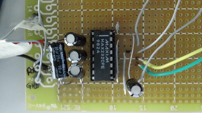

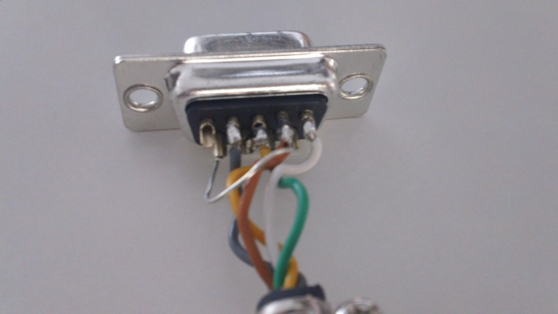

Ecco un paio di immagini del circuitino orrendo che ho fatto con la millefori. Per corto intendo che l'ho misurato con l'apposita funzione e suona. Però ora che l'ho risaldato fa solo un beep e poi si ferma, credo sia dovuto ai condensatori. Hai qualche idea?
Tra GND e 5V misuro resistenza nell'ordine dei M ohm, quindi come se fosse un aperto... quindi in teoria dovrebbe essere corretto
si va bene come misura
ed anche il beep va bene, suona perche' il C si carica
se sei sicuro delle connessioni e delle polarita' dei condensatori (sono tutti elettrolitici controlla bene +-) purtroppo diventa difficile a distanza capire il problema.

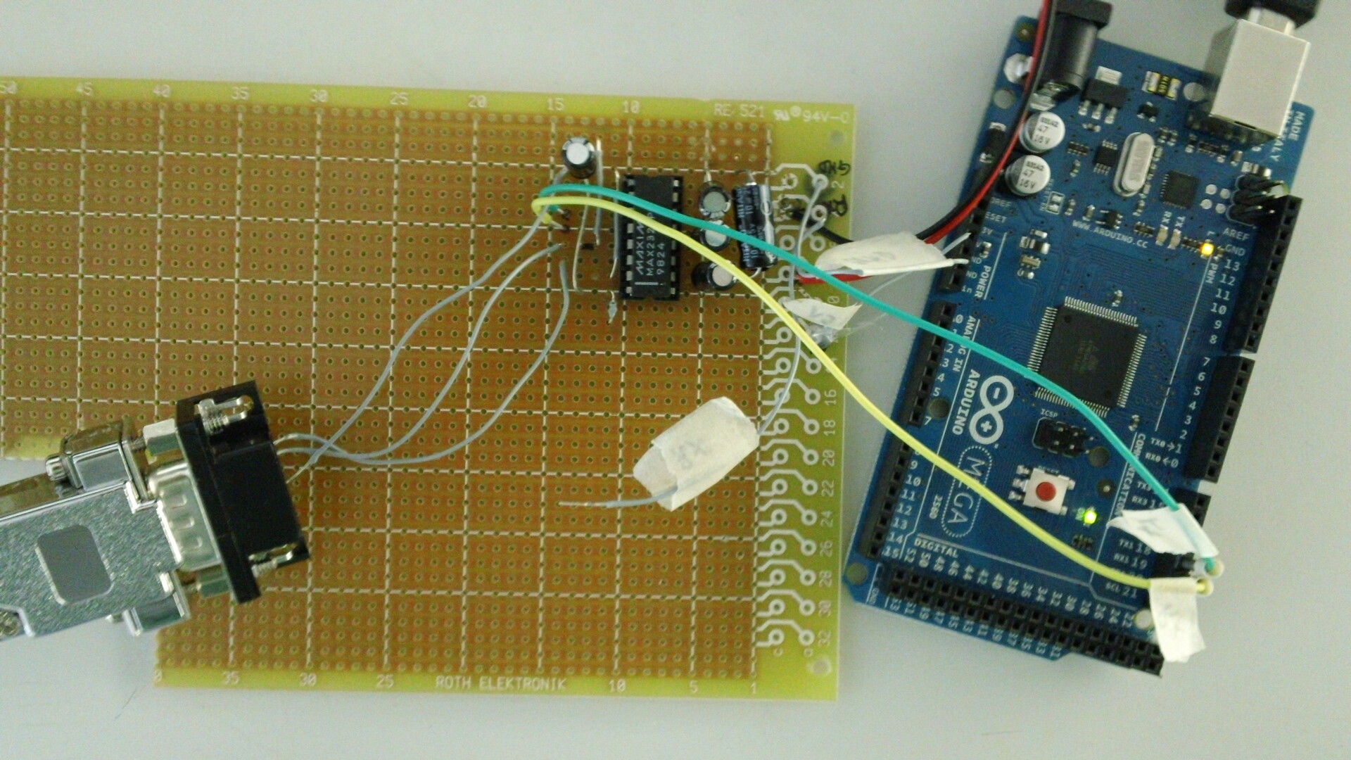

Dalle foto dici ti sembra tutto giusto? Ho ricontrollato anche le polarità dei C ma sembrerebbe tutto ok.
Lo sketch ti sembra ok?
// initialize both serial ports:
Serial.begin(1200);
Serial1.begin(1200);
// read from port 1, send to port 0:
if (Serial1.available()) {
int inByte = Serial1.read();
Serial.write(inByte);
La rs232 entra sul max232 e dal max vado ai pin 18 e 19 dell'arduino. Se apro il serial monitori non mi da nulla, ogni tanto mi da ù oppure à ma solo quando cambio delle connessioni quindi credo si tratti solo di impulsi spuri che entrano.
