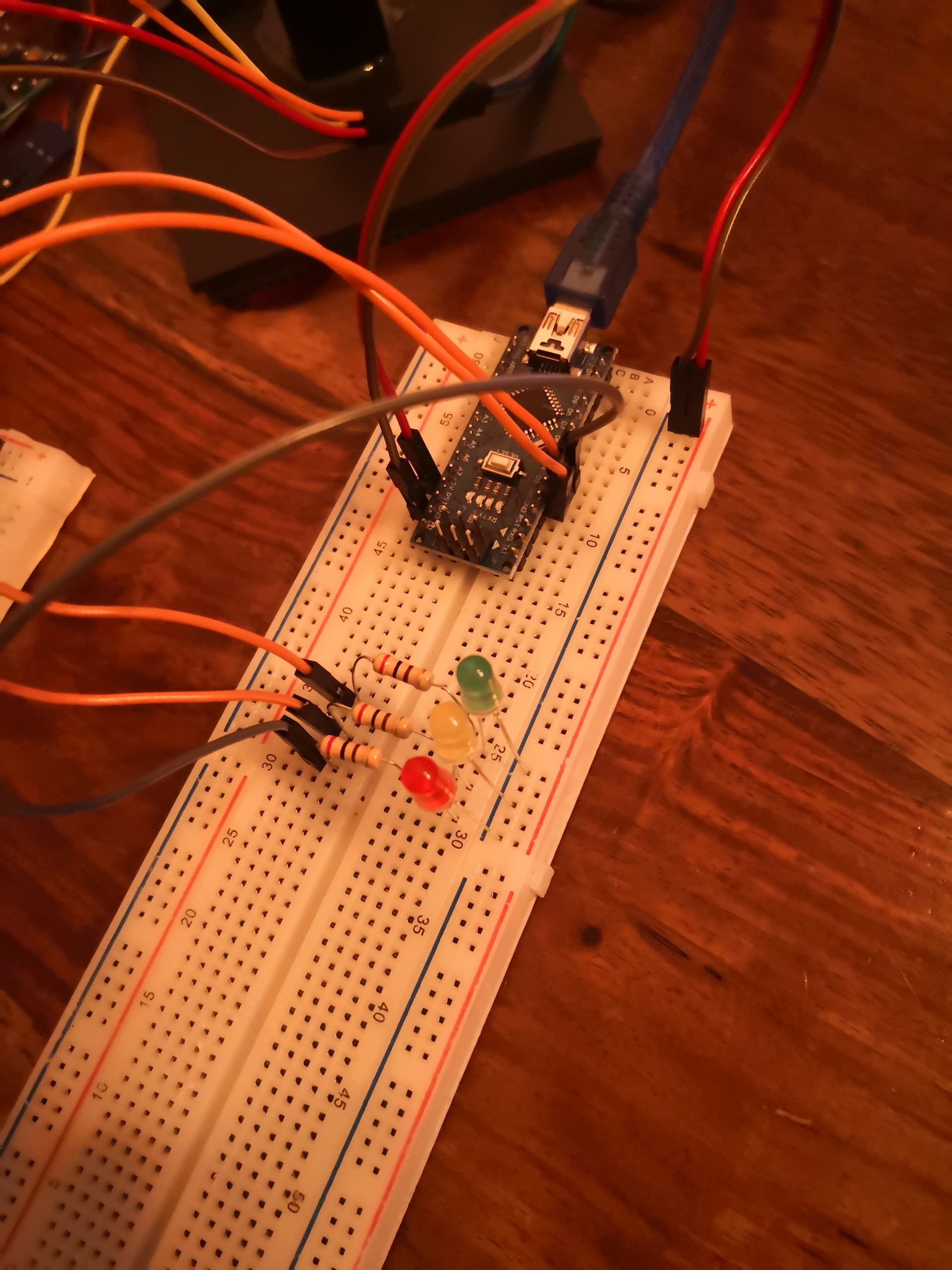

Servus, ich schon wieder :sweat_smile:
Kann mir mal jemand erklären wo hier der Fehler liegt? Ich will drei leds in unterschiedlichen abständen Blinken lassen. Mal funktioniert es, und mal blitzt die led nur ganz leicht und kurz auf. WAAAARUUUUM?? Hab auch schon mehrmals alles neu verkabelt und an UNO und NANO getestet. Häng da jetz schon ewig dran :roll_eyes:

probier mal so:

Nach Deiner Logik gewinnt immer das kürzere Intervall. @noiasca zeigt wie man es besser machen kann.
Weil Du was falsch machst. :wink:
Du kommst ständig in den Bereich, wo sich beide Intervalle überschneiden.

Kleinstes gemeinsames Vielfache - es blitzt.

Also die Variante mit der Abfrage von noiasca hat nicht funktioniert. Habs jetzt so gemacht wie my xy projekt. Aaaaaber warum leuchtet jetz die rote led dauerhaft?? Ich checks nicht :smirk:

Weil beide Bedingungen gleichzeitig wahr sind. Die zuletzt ausgeführte schaltet die LED ein.

Nein. @my_xy_projekt prüft zusätzlich, ob aktuell die LED an ist oder nicht.
Dies tust du nicht.
