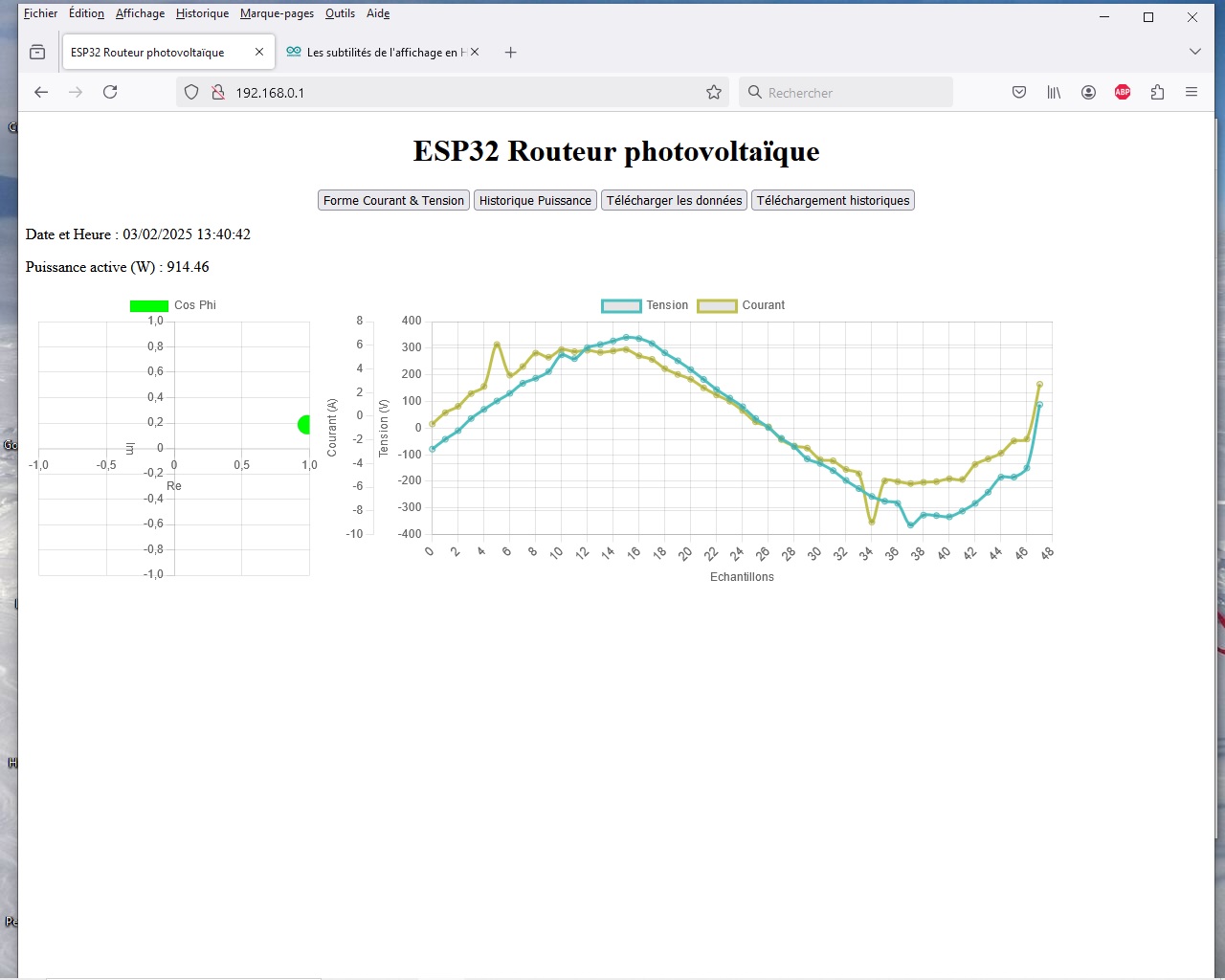

Toujours dans mon projet de routeur photovoltaïque, J'ai cette fois des problèmes de dimension d'affichage.
Avant que j'aborde un troisième affichage en mode bubble, J'avais deux affichages :
      <canvas id="myChart1" width="800" height="300" style="display: none"></canvas>
      <canvas id="myChart2" width="800" height="300" style="display: none"></canvas>
et quand j'affichais l'un ou l'autre, chacun penait la largeur de l'écran.
Maintenant, avec mes trois affichages, j'ai écrit ce qui suit :
      <div style="display: flex; justify-content: space-between;">
        <canvas id="myChart0" width="250" height="250" style="display: none"></canvas>
        <canvas id="myChart1" width="550" height="250" style="display: none"></canvas>
      </div>
Quand je demande l'affichage de myChart0 et myChart1, ces deux affichages prennent une place pratiquement égale à deux fois la largeur de la fenêtre.
Si je diminue la taille de la fenêtre, mes deux affichages se rétrécissent et quand je remets la fenêtre à sa dimension originale, les deux affichages re-grandissent un peu mais cette fois prennent environ 1.2 fois la largeur de la fenêtre.
J'ai modifié (diminué) les valeurs de width et de height proportionnellement, mais le problème reste le même.
Une idée ?

la largeur du conteneur
avec display: flex; n’est pas contrainte par la taille de la fenêtre mais par les canvas qui prennent plus de place que prévu sans doute.
Esssayez avec flex-wrap et des pourcentages

Malheureusement, ça ne fonctionne pas. Par ailleurs, flex-wrap: wrap; me place les deux graphiques l'un au dessus- de l'autre.
  • Avec flex-wrap: wrap;, l'affichage s'étend sur une largeur d'écran et 16 hauteurs d'écran !!
  • Sans flex-wrap: wrap;, l'affichage s'étend sur deux largeurs d'écran et 8 hauteurs d'écran !!
J'ai aussi l'impression que mélanger des valeurs en pixel et d'autres en % ne fait pas bon ménage.
J'ai essayé des dizaines de configurations sans aboutir à quelque chose de cohérent.
J'ai posé la question à "Perplexity" qui m'a donné un code qui semble aller dans le bon sens. Pour autant, avec les valeurs qu'il donne, je couvre encore deux écrans de large. Si je réduit à 50 % la largeur du container, mes deux graphiques tiennent sur un seul écran.
Après, quelque soient les valeurs que je donne aux largeurs de chacun des deux graphiques ou, que je supprime la partie concernant chaque graphique dans la partie css, ils prennent chacun la moitié de l'écran. Je me demande s'il n'y a pas une erreur de syntaxe dans la partie css ?

Je pense que c'est chartjs qui change la taille de tes canvas en fonction de la taille du DIV qui le contient.
Je penses que de mettre chaque canvas d'un DIV dédié, devrait solutionner ton problème ?

Moi j'ai essayé le code suivant et cela me paraissait correspondre à ce que tu voulais.
<div style="display: flex;">
            <div style="width: 45%;">
                <canvas id="myChart1" style="background-color: aqua;"></canvas>
            </div>
                <canvas id="myChart2" style="background-color: beige;"></canvas>
            </div>
        </div>

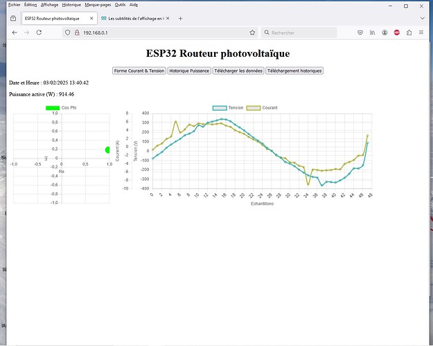

OK oui sans doute parce que les dimensions font que ça ne rentre pas dans la fenêtre
Si d'abord, je regarde l'affichage myChart2 qui est seul, lorsque je réduit la largeur de la fenêtre, les dimensions de l'affichage suivent ce rétrécissement proportionnellement en horizontal et vertical. Si je ré-agrandis la fenêtre, l'affichage suit cet agrandissement proportionnellement en vertical et en horizontal pour revenir à ses dimensions d'origine.
Avec ce que tu me proposes, lors du rétrécissement, tout se passe bien, mais lors du ré-agrandissement, l'affichage reste à sa dimension réduite.
Par ailleurs, ce que je souhaite, est d'avoir l'affichage de gauche à 25 % et celui de droite à 75 %. Dans ces conditions, quelque soient les valeurs que je donne à height, ça ne change rien à l'affichage ; l'affichage à 25 % en width reste toujours inférieur en height par rapport à celui à 75% en width. Bref, un comportement pas très orthodoxe.
En suivant le tuto dont j'ai parlé précédemment, j'arrive à ce fichier html :

Si on l'exécute en tant que fichier html, on voit que si on raccourcit/agrandit la fenêtre, les containers (cadreflex, cadre, boite0 et boite1) suivent le mouvement ; ce que je souhaite.
Par contre, si au sein des containers intérieurs(boite0 et boite1), je place mes canvas, leurs affichages ne veulent plus suivre ... Voilà le code qui est une reprise de mon projet agrémenté de cette modification. C'est encore un fichier html qu'on peut lancer tout seul ...

Partant sur ces bases, je suis arrivé à ce qui suit et qui semble satisfaisant :
        <div style="width: 25%;">
          <canvas id="myChart0"  width="100%" height="100%" style="display: none"></canvas>
        </div>
        <div style="width: 73%;">
          <canvas id="myChart1"  width="100%" height="40%" style="display: none"></canvas>
        </div>
      </div>
Les dimensions dans div style semblent donner le rapport de grandeur des deux graphiques dans la fenêtre et les dimensions dans les canvas semblent correspondre au rapport largeur sur hauteur des graphiques.
Pour autant, il reste un petit bémol : lorsque je réduis la fenêtre, les deux graphiques rétrécissent proportionnellement mais lorsque je la ré-agrandis, les deux graphiques restent à la dimension mini qu'elles ont acquise. Il faut que je repasse par l'affichage du troisième graphique et que je revienne sur les deux concernés pour qu'ils reprennent la bonne forme.
J'ai vu qu'il y avait des paramètres flex-grow et flex-shrink, mais je ne sais pas si cela va résoudre le problème ni comment les introduire dans les styles.
Cordialement.
Pierre.
Le soucis est que charjt, modifie les modifications demandé par le HTML.
essaye ça dans les options de tes graphes.
responsive: true,
maintainAspectRatio: false,

Voilà ce que ça donne en image :
Grande fenêtre :
Dans cet affichage, le graphique de gauche représente 25 % de la largeur de l'écran --> donné par
et sa hauteur est égale à sa largeur --> données par
Écran réduit : Les proportions sont gardées :
Je reviens à la grande fenêtre : Les proportions sont toujours gardées, mais l'affichage reste réduit. J'aurai aimé à ce qu'il revienne à ce qu'il était au départ.
Cordialement.
Pierre.
