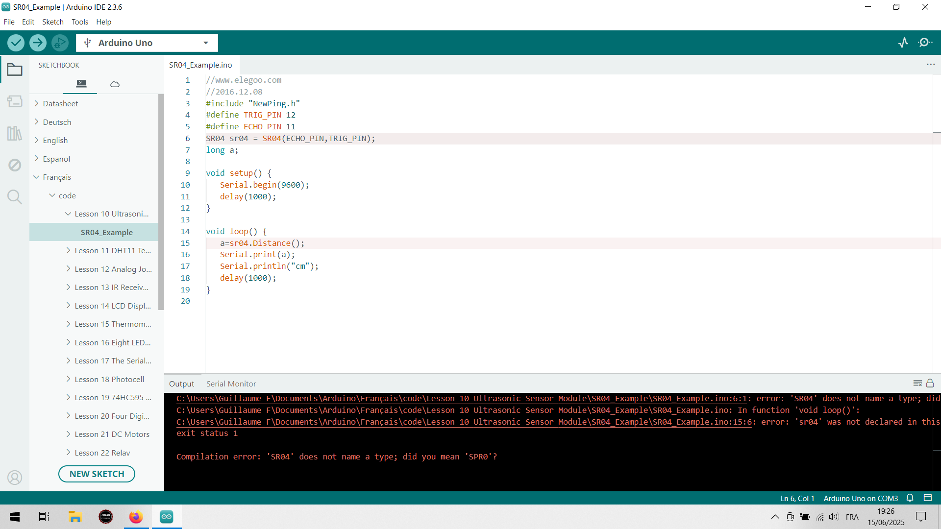

Bonjour, je suis totalement novice, et j'ai un probleme avec cette "lesson" !!!
boite : super starter KIT UNO R3 - ELEGoo
entre la bibliotheque - la config - le branchement en com 3.
Pouvez vous m'aider etape par etape de verification ou de progression car j'ai bien compris la mecanique mais la config expliquer en anglais aie!!! . MERCI
Lesson 10 Ultrasonic Sensor Module\SR04_Example\SR04_Example.ino:3:10: fatal error: SR04.h: No such file or directory
compilation terminated.
exit status 1
Compilation error: SR04.h: No such file or directory

Cette fois ci, le problème vient de la commande utiliser a la ligne 6 : il y a un problème de syntaxe.
utilisez vous bien le code d'exemple fournis par la librairie ?
Je ne connais pas cette librairie, mais d'après le code d'exemple que j'ai trouvé ici :
Il faut écrire NewPing sr04(TRIGGER_PIN, ECHO_PIN); à la ligne 6.
Mais je ne suis pas vraiment sur que sa marche mieux après....
