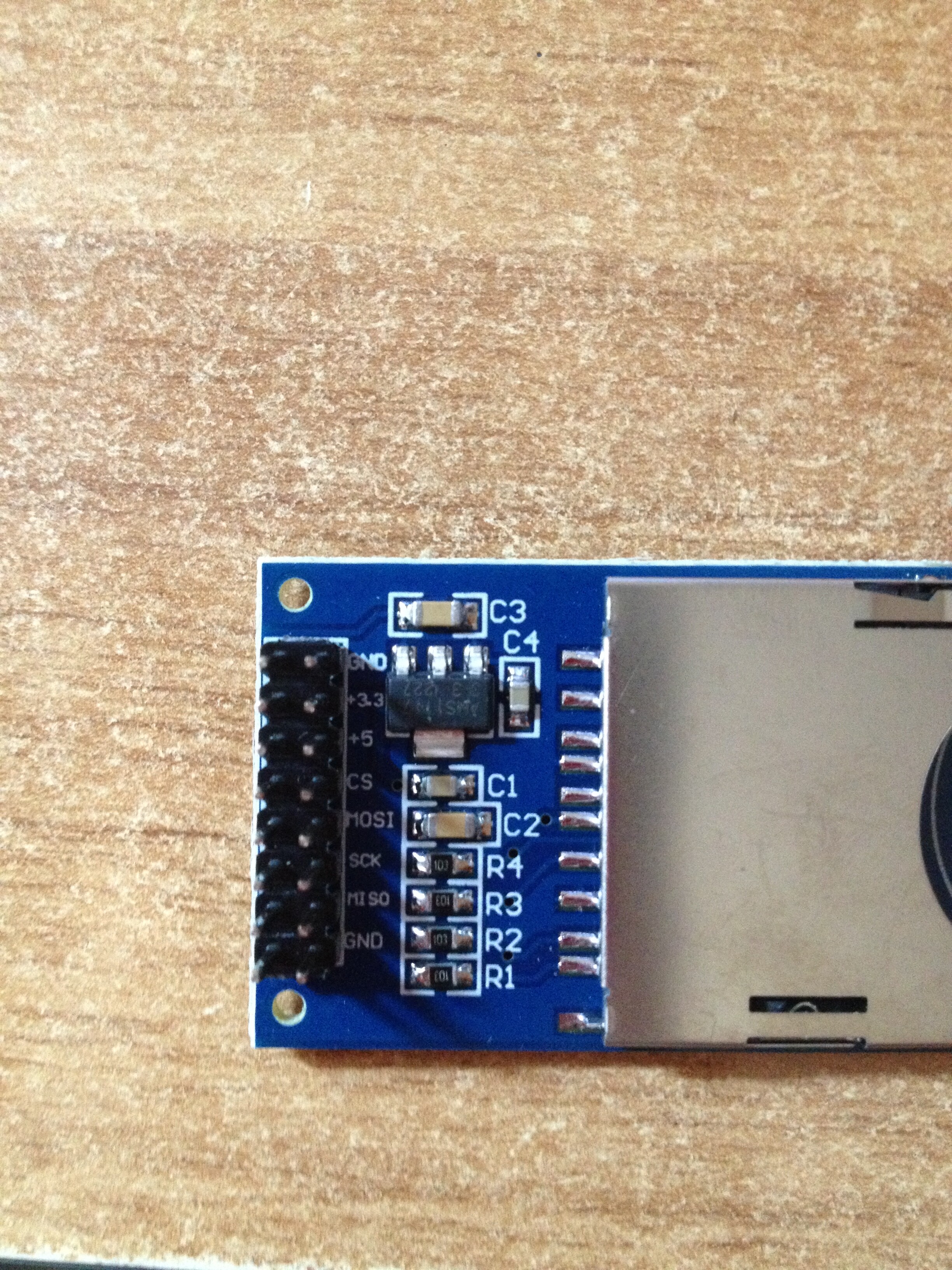

Salve ragazzi ho comprato un sd readert più precisamente questo http://www.ebay.it/itm/SD-Card-Module-Slot-Socket-Reader-For-Arduino-ARM-MCU-/261203955334?pt=Automazione_domestica&hash=item3cd0f80e86
Volevo sapere come interfacciarlo ad Arduino e se c'è la possibilità di memorizzare i dati letti da un sensore in un file .txt contenuto nella sd.
Serve la piedinatura per capire come collegarlo.
Allego una foto per farvi capire la piedinatura!
Quale Arduino, la Uno, Due, Mega?
C'e' l'ho identico, cineseria, ma funziona. Con il mio ho sempre avuto problemi a farlo funzionare con i 3V3, con 5V nessun problema.
I collegamenti devi farli rispetto ai piedini che gestiscono lo SPI.
Se guardi a questo link troverai le schede con i significato dei pin delle Arduino varie.
http://arduino.cc/forum/index.php/topic,151646.0.html
GND->GND
5V->5V
Arduino Uno:
SCK->13 SCK
MISO->12 MISO
MOSI->11 MOSI
CS->SS di solito il 9 ma puoi cambiarlo e deciderlo via software quando inizializzi la libreria SD
SD.begin(9); // di default è il pin SS_PIN, sulla uno=9
Ma non capisco perchè ha per ogni piedino una coppia di pin
