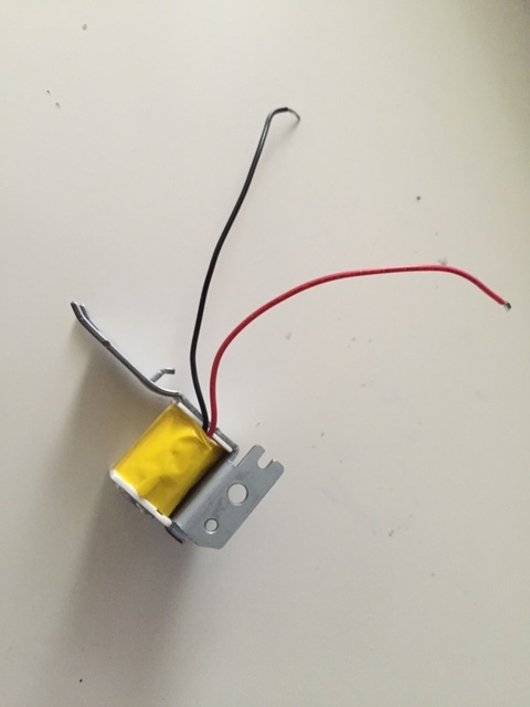

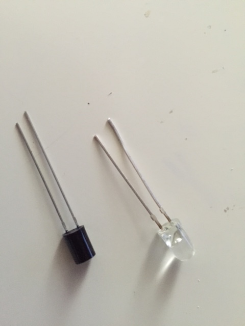

Ciao a tutti mi chiamo francesco e ho 17 anni e per un progetto scolastico mi è venuta la pazza idea di far levitare un magnete con arduino, il problema è che non ho nessuna nozione di elettronica e di arduino stesso in quanto io studio informatica. Volevo chiedervi se potreste darmi una mano in quanto un'idea me la sono fatta, vorrei usare dei sensori ir per mantenere l'equilibrio dell'oggetto attratto. Il materiale che ho a disposizione purtroppo è limitato e ho recuperato cercando un po su internet questi materiali:
-elettrocalamita 12v 180ma.

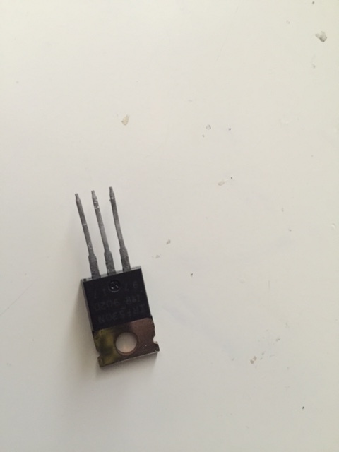

-transistor irf530n mosfet.
-sensore ir e ricevitore.

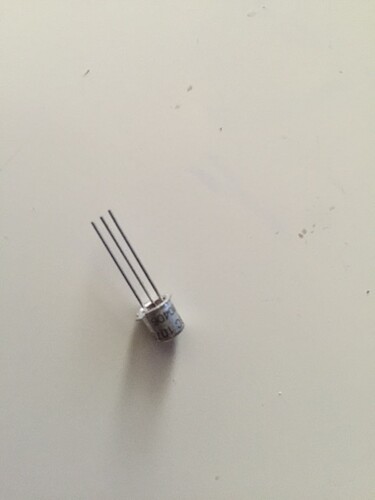

-transistor bc107b.

-magnetino geomag.

Astro: ci sono anche fatti con i sensori IR, ma secondo me' sono una "via di mezzo" e non mi convincono ... in pratica, c'e' un fototransistor ed un led IR posizionati ai due lati dell'oggetto, appena sopra al punto di sospensione, ed il circuito tiene l'oggetto sospeso in modo che nel punto di "equilibrio" copra la meta' del fototransistor (se si abbassa aumentando la luce, aumenta la corrente, se si alza oscurandolo la diminuisce) ... ma prima di tutto hai un punto fisso, che e' quello della posizione del fototransistor, poi e' piu critico, perche' quella posizione la devi trovare per tentativi finche' arrivi alla distanza migliore, e poi non mi convince piu di tanto, ma quello e' questione di gusti personali :stuck_out_tongue:
Etemenanki:
Mai visto uno funzionare senza sensore magnetico, al limite la barriera IR la si usa solo per fissare una distanza, però senza il feedback sul campo magnetico la vedo molto, ma molto, difficile tenere l'oggetto sospeso stabile.

per i transistor ho visto che servono un ntd4858n e un irf7805 un tip42c, un irf530n o un bc107 potrebbero rimpiazzarli?? grazie ancora
1N4007 va bene, regge piu tensione inversa ...
Ma stai parlando di questo schema ? Magnetic levitation - Exhibition / Gallery - Arduino Forum
Se si, in serie sul gate del mosfet meglio mettere una resistenza da 100 ohm o simile ... 7805 e' un regolatore di tensione, non un mosfet ... per il mosfet ti serve un logic-level, quindi niente IRF, servono gli IRL, ad esempio IRL540 o simili ... sul regolatore 7805 servono sia condensatori da 100nF che da 100uF, sia in ingresso che in uscita (e l'alimentazione non la puoi fare con una batteria, perche' la corrente richiesta e' troppa, serve almeno un'alimentatorino da 9V che possa dare come minimo 1A, o piu) ...
