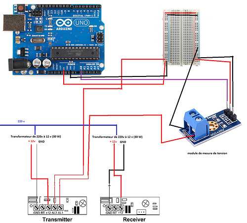

Au final, j'ai réussi à tout relier et l'alarme s'allume bien quand quelqu'un passe devant (en sautant, courant,...).
J'ai acheté un module de mesure de tension et tout marche bien.
J'injecte dans une des sorties d'alarme du 5 v et lorsque l'alarme se déclenche, je détecte du 0v
Voila le schéma de mon montage:
Qu'en pensez-vous? Il y a-t-il des choses à améliorer?
Et si tu coupes l'alim de l'émetteur ou du récepteur qu'est-ce que cela fait ?
En d'autres mots la carte UNO déclare-t-elle une alarme ?
Yes :slight_smile:
Je vous faisais juste part de mes expériences et de mon montage.
Pour moi tout fonctionne et l'arduino détecte bien le changement de tension et donc déclare bien une alarme
