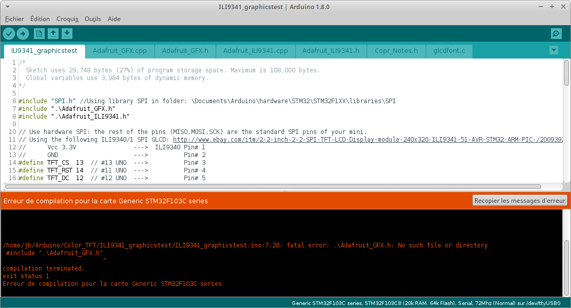

Bonjour,
J'ai fais l’acquisition d'un stm32f103c8. J'ai trouvé un fichier pour commander un ecran ili9340. Je comprend pas qu'il ne trouve pas les bibliotheques comme on peux voir dans la capture d'écran.
voici le début du *.ino qui est trop long pour etre en entier. En piece jointe le fichier complet.
Je tourne en rond Merci pour votre aide
  Sketch uses 29,748 bytes (27%) of program storage space. Maximum is 108,000 bytes.
  Global variables use 3,984 bytes of dynamic memory.
#include "SPI.h" //Using library SPI in folder: \Documents\Arduino\hardware\STM32\STM32F1XX\libraries\SPI
#include ".\Adafruit_GFX.h"
#include ".\Adafruit_ILI9341.h"
// Use hardware SPI: the rest of the pins (MISO,MOSI,SCK) are the standard SPI pins of your mini.
// Using the following ILI9340/1 SPI GLCD: http://www.ebay.com/itm/2-2-inch-2-2-SPI-TFT-LCD-Display-module-240x320-ILI9341-51-AVR-STM32-ARM-PIC-/200939222521
//      Vcc 3.3V                --->  ILI9340 Pin# 1
//      GND                     --->          Pin# 2
#define TFT_CS  13  // #13 UNO  --->          Pin# 3
#define TFT_RST 14  // #11 UNO  --->          Pin# 4
#define TFT_DC  12  // #12 UNO  --->          Pin# 5
//      TFT_MOSI                --->          Pin# 6
//      TFT_SCK                 --->          Pin# 7
//      LED backlight           --->          Pin# 8
//      TFT_MISO                --->          Pin# 9
Adafruit_ILI9341 tft = Adafruit_ILI9341(TFT_CS, TFT_DC, TFT_RST); // Use hardware SPI (on Uno, #13, #12, #11)

Atention avec les STM32 !
Ces microcontroleur ne sont pas gérés par le projet Arduino.
Les STM32 sont officiellement gérés par le projet MBED, lui même piloté par la société ARM.
Il existe un projet "STMduino" qui gère quelques processeurs de chez STmicroelectronic mais c'est un projet indépendant qui n'a aucun lien avec le projet Arduino.
Soit tu utilises ce micro avec le projet Mbed soit avec le projet Stmduino.
Quelque soit ton choix il faut s'adresser au bon forum, ici ce n'est pas le bon.
Malheureusement aucun des deux fora ne possède de sous section en langue française.
