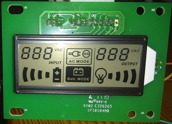

ich habe dieses LCD Modul aus einer USV ausgebaut und eine Library für Arduino geschrieben:
Zu finden ist das ganze unter GitHub - BlinxFox/SB06128: Arduino library for the HT1621 based LCD module GS-SB06128
Habt ihr noch Ideeen, was ich da verbessern kann?
