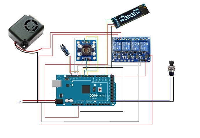

Salve a tutti,
stò realizzando un progetto dove utilizzo un display OLED SSD1306, funziona tutto alla perfezione, l'unica cosa che non va è che quando spengo Arduino Mega e lo riaccendo il display non si accende, devo resettare Arduino per farlo funzionare.
La libreria che utilizzo è la u8g2.
Vi è mai capitato?
Avete qualche idea?
Grazie in anticipo.
boh?... può essere che abbia un tempo di accensione lungo e quindi non faccia in tempo a ricevere l'inizializzazione da arduino.... prova a mettere un delay di 1 secondo come prima istruzione del setup... e vedi se funziona
O magari posti il codice e vediamo cosa fa, visto che la palla di vetro è rotta ?

Prova a spostare la begin del lcd come ultima cosa nel setup
Scusate l'assenza della risposta ma ho avuto problemi a non finire.
Dunque si ho spostato il begin a fine setup, ma il risultato non cambia....approposito, se alimento arduino da usb si accende subito, il problema sorge solo con alimentazione 12V esterna.
12V esterni non dicono nulla. Da una USB arrivano 5V ma o 0,5A oppure 1A ( di solito 0,5A)
Se usi alim.esterna da 12V da eroga ad esempio solo 0,2A la corrente non è sufficiente
No, addirittura è da 5A.
Ho fatto altre prove , è proprio l'alimentazione esterna che crea problemi, ho provato a caricare lo sketch base "Hello World", con alimentazione esterna non si accende il display se non resetto con il pulsantino, con USB va benissimo.
Non vorrei che fosse un problema di Arduino Mega, non è l'originale.
Uno schema esatto dei collegamenti ? ![]()
Guglielmo
