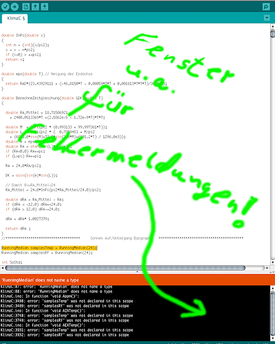

Hallo,
hier (Anhang) sieht man den Fehler ziemlich deutlich. :wink:
Gruß und Spaß
Andreas
SkobyMobil:
Sorry, aber mit dem deutlich hast du das nicht verstanden.
Ich sehe da nix von "ASCII Code".
Das geht doch auch als Text. Ich will mir doch nicht die Pupillen brechen.

Da musst du nur auf den unteren Teil gucken.
Ok, ich geh jetzt auch ins dunkle. :wink:
Gute Nacht....
PCA.ino:2:21: fatal error: PCA9685.h: No such file or directory
compilation terminated.
Fehler beim Kompilieren.
Der Bibliotheksname "PCA9685 Servo Motor Driver" kann nicht verwendet werden.
Sie dürfen nur Zeichen oder Zahlen enthalten, keine Sonderzeichen
(nur ASCII-Zeichen, keine Leerzeichen und keine Zahl am Anfang)
Da steht doch das Problem und die Lösung
Bei älteren IDEs müssen Verzeichnisname und Dateiname, abgesehen von der Erweiterung, übereinstimmen. Die Dateien PCA9685.h und PCA9685.cpp müssen im Verzeichnis PCA9685 zu finden sein. Sollte das Verzeichnis beispielsweise PCA9685_master heißen, dann muß es umbenannt werden.
Und im Übrigen findest du zahlreiche Beschreibungen dazu im Web, z.B diese hier.
Bitte zukünftig die komplette Fehlermeldung mit posten, das macht es uns einfacher und du hättest dein Problem schneller gelöst.
