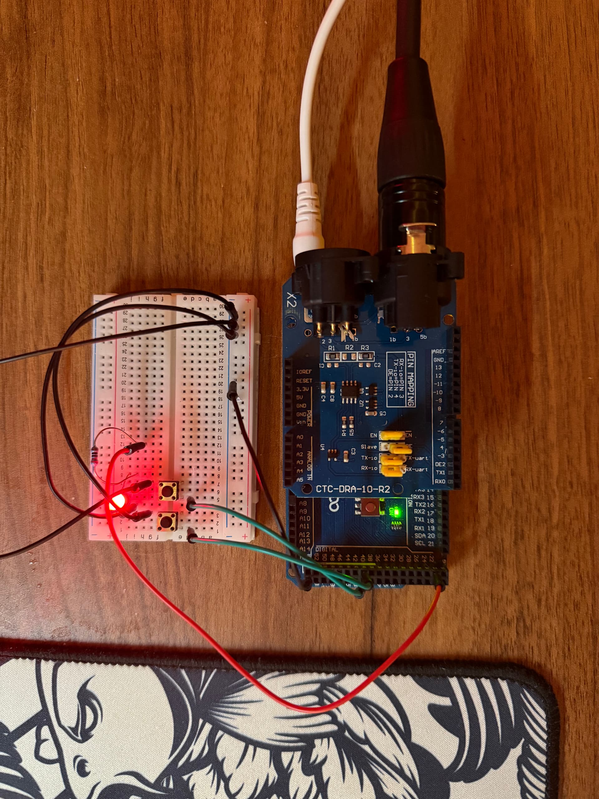

Hallo Zusammen,
ich möchte eine kleine Automatisierung für ein Halloween Projekt bauen, dass bei Eingang eines Signals, der Arduino über das DMX shield Scheinwerfer langsam zur Farbe rot ein faden soll. Bei meinem Testbau kommt das signal von 2 Buttons. Einer der einen fade in machen soll und einen der fade out machen soll. Das funktioniert auch soweit bis auf das dass der Scheinwerfer die ganze Zeit im DMX modus Flackert (siehe Video). Ich habe auch schon einen anderen Scheinwerfer getestet der dabei auch flackert.
Hat jemand eine Idee wo das Problem liegt? Wenn nicht werde ich das DMX Shield umtauschen, vielleicht ist dass ja das Problem.
Ich habe einen Elegoo Mega mit dem CTC-DRA-10-R2 DMX Shield.
Der Scheinwerfer ist ein Eurolite LED Party TCL Spot.
Ich setze im Anhang noch ein Foto von der Konstruktion welches das Signal gibt, das sind zwei Buttons, eine LED und einen Wiederstand.
Video auf Youtube

Leider flackert der Scheinwerfer immer noch, Kabel habe ich verschiedene probiert. Ich werde mich jetzt beim Händler melden ob mein DMX shield nicht einen Defekt oder so hat. Vielen dank für eure Hilfe!

Gestern Abend hatte ich noch das Phänomen, dass das Licht erst angefangen hat zu faden, wo ich meine Hand dem Shield genähert habe. Als ich sie wieder weggezogen habe, war das Licht auch weg.

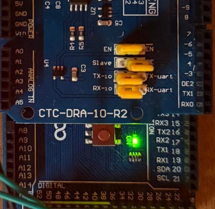

kurze Zwischenfrage:
sitzen die beiden unteren Jumper wirklich auf der Position wie im Bild?
Sollten sie nicht auf der -uart-Seite stecken? Sonst sind sie ja mit den Pins 3&4 verbunden. Ich weiß nicht, ob das auch die Pins sind, über die die Library standardmässig kommuniziert..
