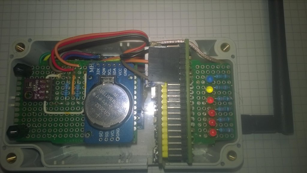

Linse für Lichtsensor
Mein Umweltsensor sieht jetzt so wie im Anhang aus.
Oben das "Gebammel" ist ein BH1750.
Den Sensor muss ich noch irgendwie wasserdicht im Gehäusedeckel einbauen.
Wie würdet ihr das machen?
Gibt es irgendwelche "Linsen" im Baumarkt, die man dafür missbrauchen kann?
20mm Bohrung in den Deckel und dann eine 20mm Acryl Scheibe einkleben?
Die Abdeckung über dem Sensor sollte halt so gut wie 100% lichtdurchlässig sein.
Warum nimmst du nicht gleich ein Gehäuse mit transparentem Deckel ?
Die gibt es auch Wasserdicht. Leider nicht für 0,25€.
Ähnilch diesem hier.
Und wozu die RTC, wenn du ein ESP8266/ESP32 verwendest ?
Wie wäre es der einfachcheit halter mit einem Gehäuse welches einen klaren Deckel hat ? nur als Bsp.:
https://www.reichelt.de/de/undefined/kunststoffgehaeuse-serie-rp-60-x-65-x-40-mm-grau-rp1025c-p221337.html?&trstct=pol_80&nbc=1
Und wozu die RTC, wenn du ein ESP8266 verwendest ?
WiFi vom ESP ist nur für Firmware OTA. Im normalen Betrieb ist WiFi disabled.
Ja, ich weiß. Hab hier noch ein Gehäuse mit Acryl-Deckel rumliegen.
Die Dinger sind aber so sündhaft teuer. 120x60x40 = 12Euronen.

Welche Größe hättest denn gern? z.B. 158x90x65 - für die Hälfte incl. Versand ABS Kunststoff Gehäuse Box Platinen Verteilerkasten Elektronik Netzteil Montage | eBay
Warum dass ?
Ok, deine Entscheidung, könntest dafür die RTC sparen und eine immer passende Zeit haben.
Der Sensor ist außerhalb meines WLANs. Um den zu erreichen muss ich immer einen Repeater anstecken.
Es ist eben ein weiterer Versuch, ob der Kasten autark funktioniert.

das hat freddy64 noch nicht zu Ende gedacht. Was machst Du denn mit dem Umweltsensor wie kommst Du an seine Messwerte. Funk 433MHz ?
Heinz
@Rentner
über das RS232 Kabel
@ my_xy_projekt
Ich finde meine Bestellung von den Gehäusen nicht mehr.
So wie hier im Anhang sehen meine Gehäuse (ohne Deckel) aus.
Ich habe damals 2 gekauft, 1 mit transparentem Deckel und 1 mit grauem Deckel.
Die Dinger sind gar nicht mal so schlecht, weil da Führungen für senkrechte Einschübe drin sind.
Aber teuer :frowning:
freddy64:
@Rentnerüber das RS232 Kabel
Da muss ich Heinz Recht geben. So richtig durchdacht ist das ganze System wohl noch nicht.
Du verwendest einen Controller mit Wifi, zum updaten musst du einen Repeater einsetzen und die Daten holst du per RS232.
Ich würde sagen, das geht sicher auch einfacher.
