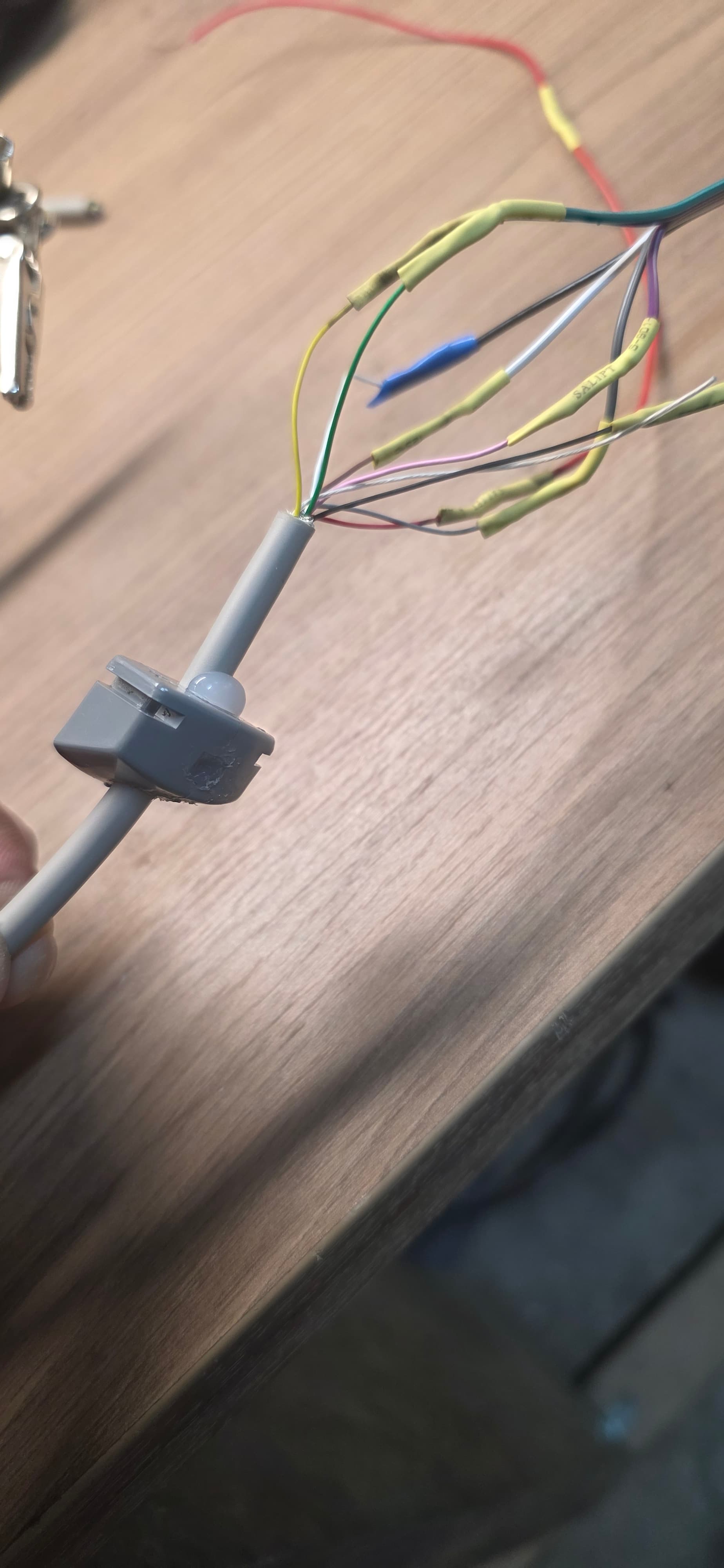

je vous met aussi quelque photo du montage du combiné, oui j'ai soudé un fil avant de penser a mettre la gaine thermo ^^' ne me jugé pas lol
pour l'alimentation je voulais garder la prise PTT pour le gardé le côté marrant donc j'ai perdu une heure ( prévoir moins mais je voulais que tous tienne sans avoir besoin de colle et une bière devait certainement trainer près de moi lol) le peu de colle que l'on aperçois c'est dans la prise type-C car cette chinoiserie ne ce verrouillais pas fermé...
et c'est la que le massacre commence ^^. J'ai fixé comme j'ai pu les composant dans le téléphone, n'étant pas bon en logiciel 3d je n'ai pus crée un support en petg ou pla pour maintenir cela. du coups colle :person_shrugging: :rofl:
