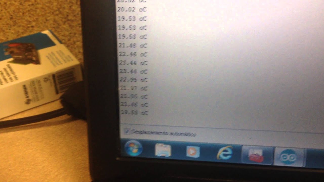

Hay una leve diferencia menor a 1 grado entre la temperatura que mido del MPU6050 Y el LM35...
Supongo que hay una leve temperatura demás en el MPU ya que la temperatura que da es interna!
Saludos
El MPU tiene que calentar, nada es gratis en este planeta.

si quieres puedes realizar esta actividad que hize...
si et interesa me contactas para pasarte el codigo
