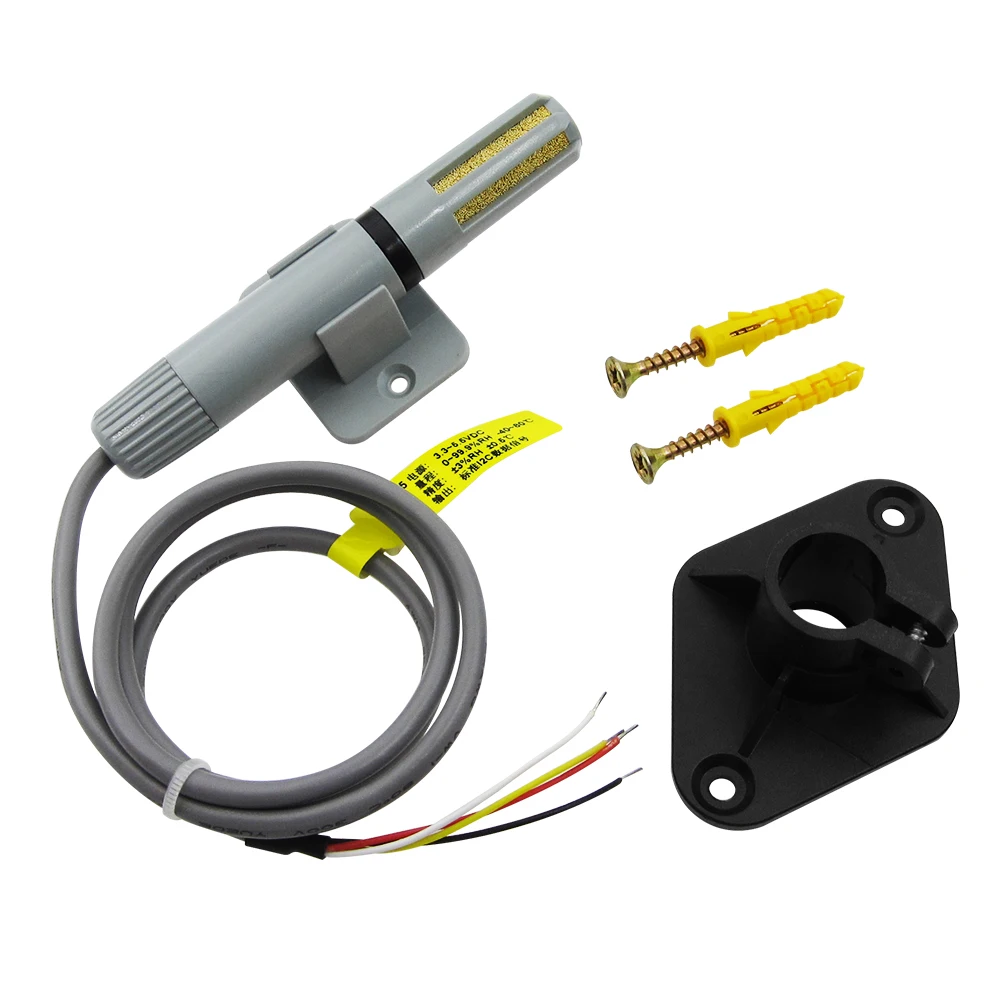

Annahme: Sensor kaputt. Alternativen suchen, die besser für Wetterextrema geeignet sind.
zum testen den AOSONG AM2305
Wenn du nicht ausschließen kannst, dass der Sensor in direkten Wasserkontakt kommt, den AOSONG AM2306
die Beispiele sind kompatibel zum DHT
Klingt als hätte er mal mehr Wasser abbekommen als er sollte. Bau ihn mal aus und "trockne" ihn mal in einem trockenen Raum, danach würd ich es nochmal versuchen. Ansonsten würde ich auch die Alternativen von noisca empfehlen
Vielen Dank für die schnellen Antworten, ich werd es heute mal testen den Sensor trocknen zu lassen und wenn er dann auch nicht richtig anzeigt, werd ich einen der vorgeschlagenen kaufen, danke.
Wenn ich einen der Vorgeschlagenen Sensoren nehme, muss ich dann noch etwas umprogrammieren oder umklemmen? Oder wird der einfach mit dem DHT22 getauscht und läuft dann?

ehrlich, ich würde da jetzt wegen 20 EUR nicht rumüberlegen und den zweiten "Teuren" besorgen. Ist ja für dein Tierchen, und wenn der Sensor einmal doppelt so lange hält wie der andere, hast schon den halben Mehrpreis herinnen (und weniger Ärger).
Übrigens hätte ich zum DHT22 noch gefunden:
https://akizukidenshi.com/download/ds/aosong/AM2302.pdf
Outside the sensor the proposed scope of work may lead to temporary drift of the signal up to 300% RH. Return to normal working conditions, sensor calibration status will slowly toward recovery. To speed up the recovery process may refer to "resume processing". Prolonged use of non-normal operating conditions, will accelerate the aging of the product.
  1. Resume processing
    Placed under extreme working conditions or chemical vapor sensor, which allows it to return to the status of calibration by the following handler. Maintain two hours in the humidity conditions of 45°Cand <10% RH (dry); followed by 20-30°Cand> 70% RH humidity conditions to maintain more than five hours.
Den Prozess mit der Salzlösung habe ich auch mal gelesen, finde ich aber aktuell nicht.
Ja da hast du recht noiasca, ich werde mir wohl den teureren Sensor zu legen, dann brauch ich mit dem DHT22 nicht weiter rum spielen.
Das trocken legen habe ich versucht, hat nichts gebracht.
Weisst du denn auch was der teurere Sensor für Maße hat?
