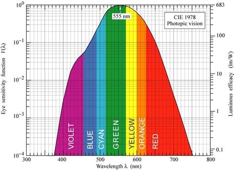

Tieni presente anche che per l'occhio umano, il verde e' il colore che "vede" di piu, cioe a cui e' piu sensibile, e' abbastanza normale che con la stessa emissione luminosa, il verde risulti all'occhio piu luminoso :wink:
Sì, ma sono proprio alcuni LED con un rendimento particolarmente elevato o/e con un angolo di emissione molto stretto.
