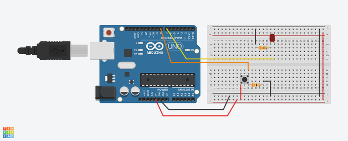

Fiz tudo isso, inclusive fiz um teste fazendo um semáforo, e ocorreu tudo bem, tentei fazer o mesmo exemplo com outro código e nesse novo ao apertar o botão acenda a luz L e o led fica apagado, exemplo de ligação na imagem abaixo.

A minha sugestão é que você, ao invés de checar o botão usando HIGH, faça a montagem de maneira diferente, ligando as diagonais do botão ao pino do arduino e ao GND e configurando esse pino como INPUT_PULLUP.
Fazendo dessa forma, não há necessidade de usar um resistor na conexão do botão. Mas você precisa alterar a lógica do programa para acender o LED quando o sinal do pino for LOW.
Nesse caso, você não deveria usar o pino 13, porque é justamente nele que está ligado o LED L do Uno.

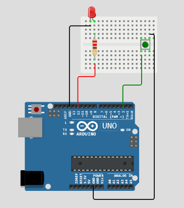

Quero pedir obrigado a vocês pela ajuda, sou muuuuuito novo no arduino, comprei meu kit agora, vou tentar fazer o que o Brazilino falou, seria pedir muito um desenho de como fazer isso? eu uso muito o tinkercad, testo lá para depois fazer no próprio arduino.
Bom, eu não uso o Tinkercad porque é pago... rsrsrs. Uso o Wokwi. Eis aí o desenho:
E o código do post #1 modificado:
#define PinButton 2
#define ledPin 12
 pinMode(PinButton, INPUT_PULLUP);
 pinMode(ledPin, OUTPUT);
 if (digitalRead(PinButton) == LOW){
   digitalWrite(ledPin, HIGH);
   Serial.print("Acendendo Led");
 else {
  digitalWrite(ledPin, LOW);
  Serial.print("Desligando led");
delay(100);
Obrigado Brazilino, funcionou.
