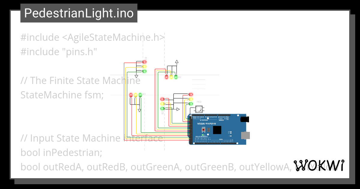

Ho inserito un mega, quindi si può usare il classico display 7 segmenti.
Quanta corrente tira fuori il Mega? Sulle singole porte 10mA, mi sembra?
Ma non si tratta di un circuito reale, l'ho specificato fin da subito.
E' solo per la simulazione e non complicare inutilmente il disegnino.
Una prima versione implementata secondo le specifiche che ha ricordato @Datman
Manca ancora l'attraversamento pedonale, appena ho un po' di tempo libero lo aggiungo usando una seconda FSM che interagisce con la prima.
Edit:
Aggiunto semaforo pedonale... mancherebbe il display per il tempo residuo.

Aggiunto attraversamento pedonale e display a 7 segmenti.
come indicato da Datman, il giallo inizia a lampeggiare prima del corrispondente sulla strada B.
O forse era il verde a dover lampeggiare? :sweat_smile: vabbè, ad ogni modo è sufficiente evitare di chiamare la funzione di callback blinkYellow() quando lo stato del semaforo pedonale è stYellow

ti offendi se prendiamo il tuo circuito da wokwi, pari pari?
ci sembra inutile fare due volte questo lavoro
per la parte SW in vece ci divertiamo a farlo
Assolutamente no!
Anzi in realtà lo avevo postato all'inizio proprio per avere una base comune da cui partire.
Ovviamente se avete migliorie da proporre fate pure, cosi le riporto anche sul mio,
grazie
