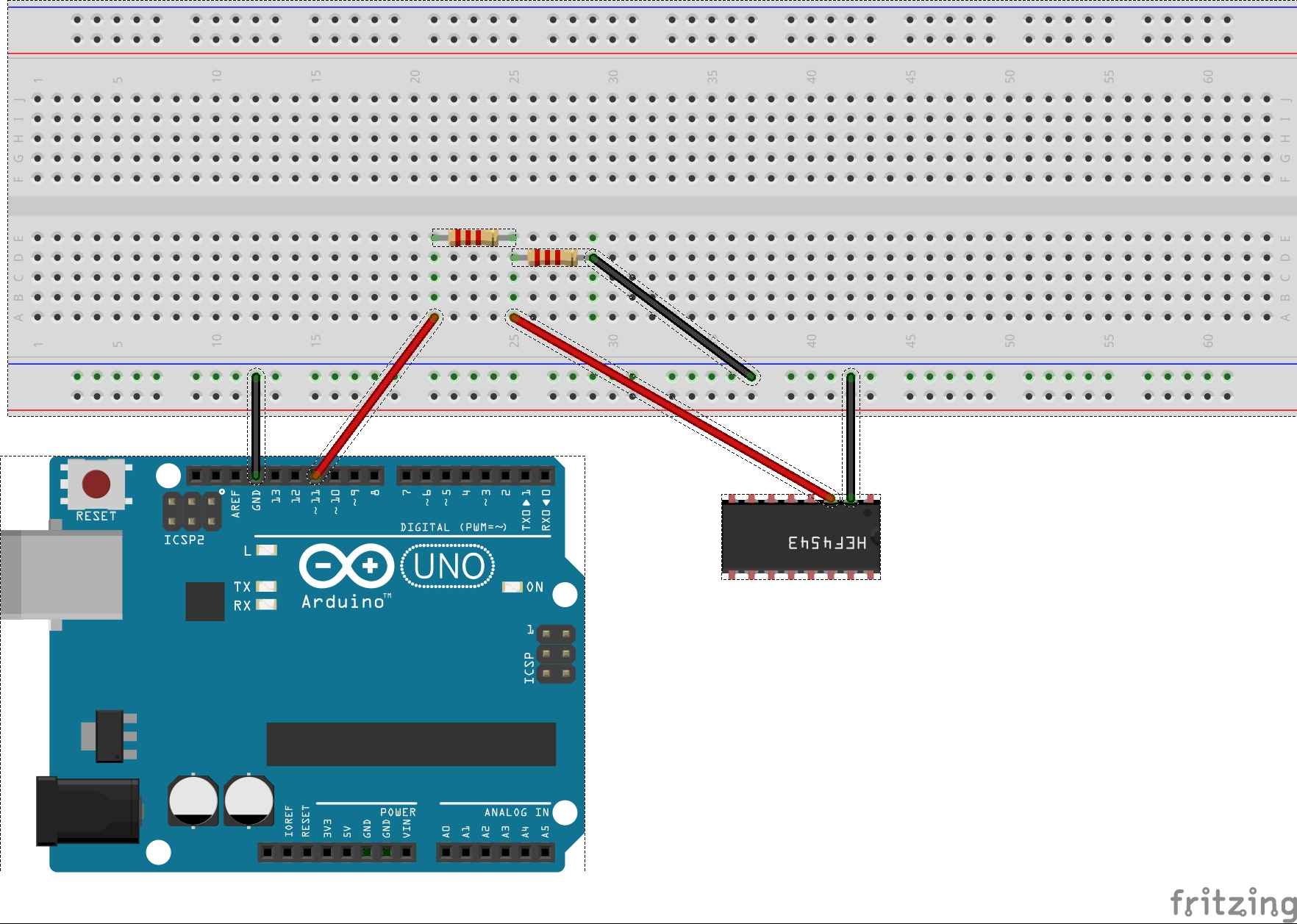

Macchina RC RX2 Chip Bluetooth
Salve, volevo realizzare una macchina telecomandata via bluetooth senza usare alcun genere di ponte H, ma bensi' il ponte H interno insieme al chip RX2. Solo che ho dei problemi a fondere i codici.

Potreste dirmi dove devo mettere le istruzioni condizionali nel secondo codice grazie :).
