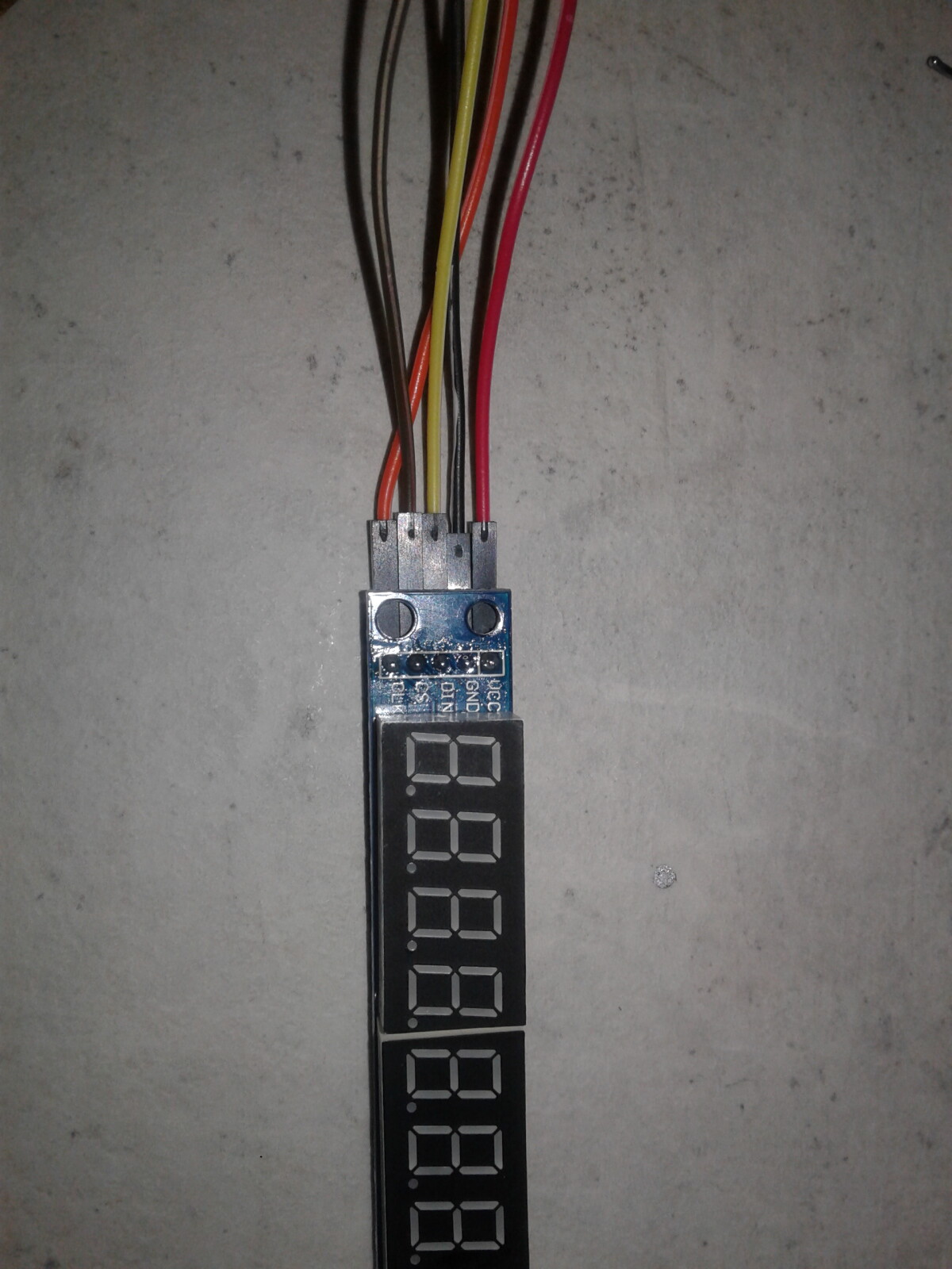

Salve a tutti volevo chiedere quale è la giusta libreria da usare per il 7 segment display Max7219.
Ho provato diversi esempi inclusi nell' IDE e con diverse librerie, il display si accende ma visualizza segni strani che non corrispondono a quello che è descritto che dovrebbe fare nell' esempio. Il display è quello della foto allegata. Grazie.

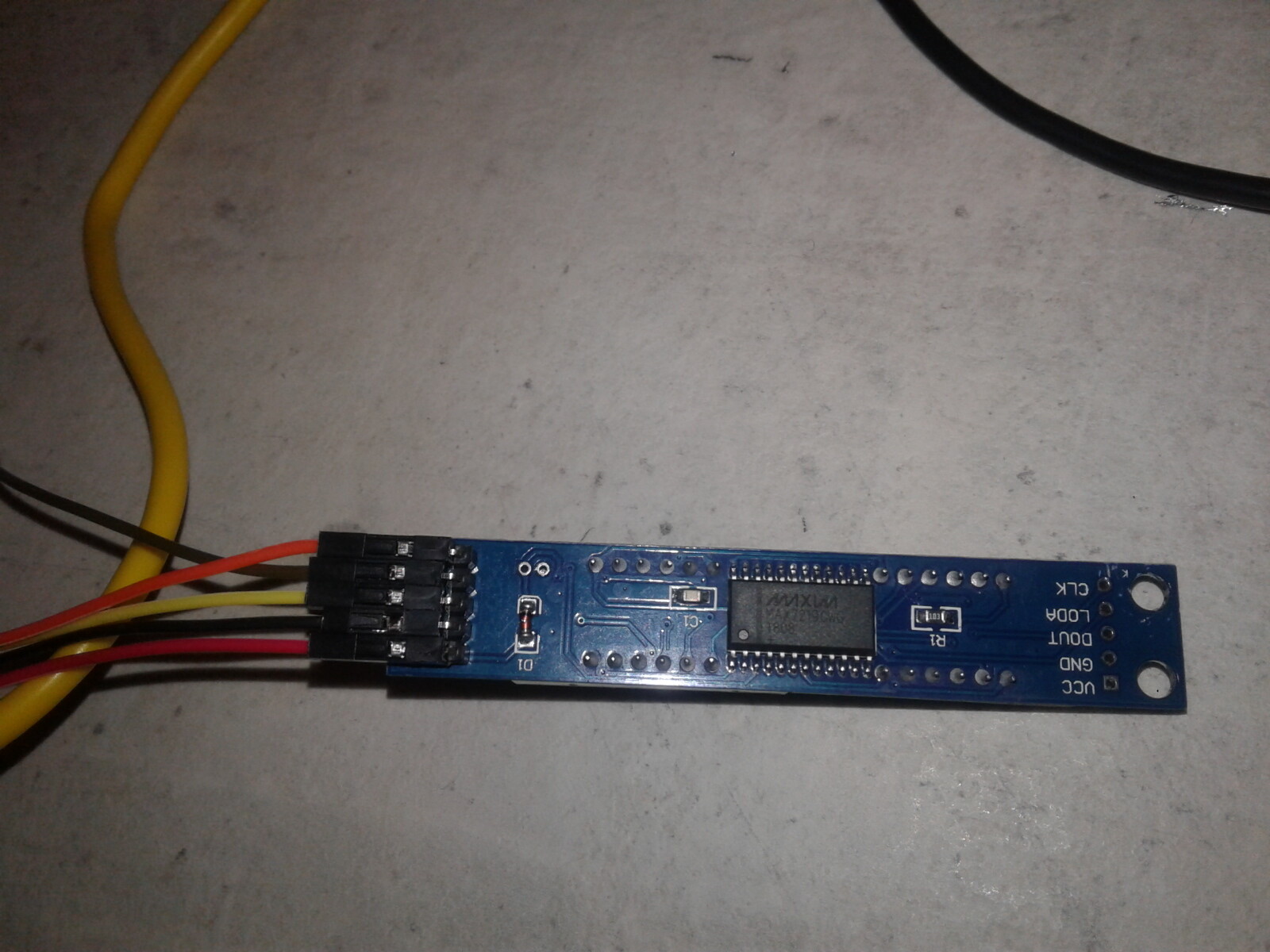

Può essere che abbia saldato male i piedini di collegamento? Perché me li hanno forniti smontati.
Scusa penso sia opportuno tu posti una foto fronte e retro di quello che hai fatto,
poi metti il programma con cui stai provando,
cosi qualcuno può darti dei consigli

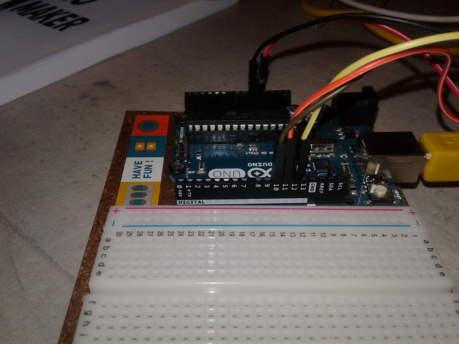

L' esempio dell' IDE che ho provato è LCDemomatrix, scheda Arduino Uno
Secondo quello che ho capito dallo sketch dovrebbe scrivere la scritta arduino invece prima appare un punto esclamativo che si sposta da destra verso sinistra poi inizia a formare il numero 8 un segmento alla volta sempre da destra a sinistra poi altri segni strani ma della scritta arduino niente

Scusa, na tu stai provando a pilotare dei 7 segmenti con una demo fatta per dei led a matrice ?
Perchè non usi semplicemnte l'esempio che c'è in libreria per i display a 7 segmenti
brunello22:
Si è vero @Brunello22, non conoscendo la differenza tra i display a 7 segmenti e quelli a matrice...
comunque ho provato con l' esempio dell' ide Ledcontrol e funziona. Ora chiedo sapresti indicarmi una guida/tutorial con i comandi da inviare al display 7 segmenti, montato su una schedina con l' MAX7219, perchè non riesco a trovare niente di concreto. il display che ho è come quello nelle foto sul mio post #5. Grazie.
Mi pare sul playground sia spiegato tutto per bene:
https://playground.arduino.cc/Main/LedControl#Seg7Control
