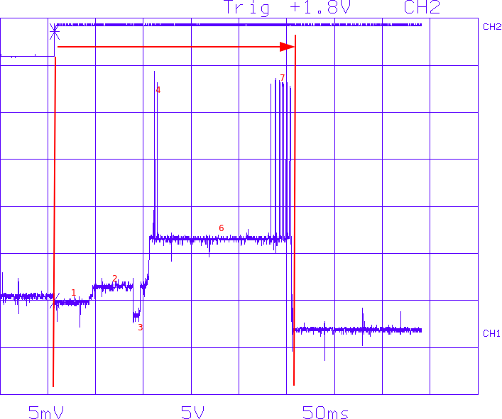

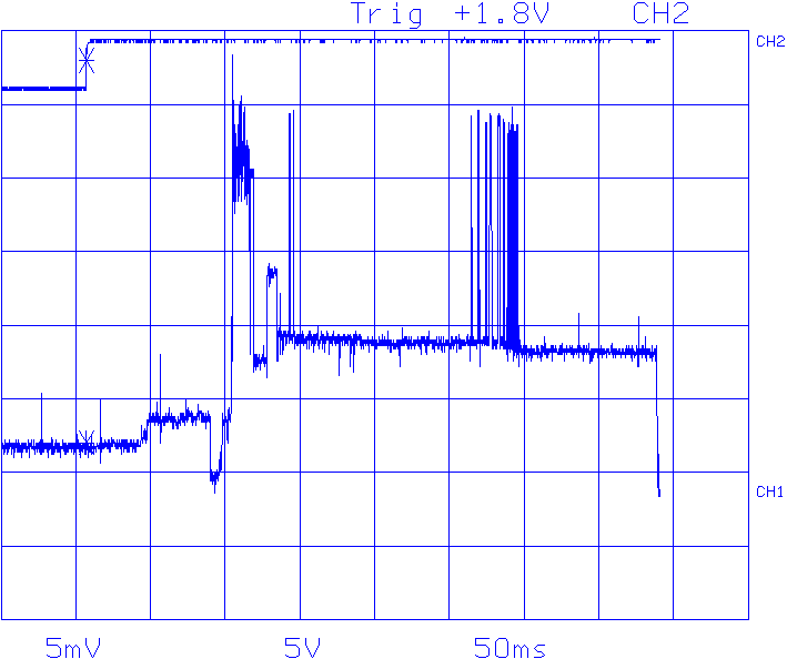

Bonjour
A l'oscilloscope on peut observer une réduction de l'amplitude des pics de courants en réduisant la puissance d'émission. Pour moi c'est une des mesures complémentaires pour augmenter l'autonomie et je l'utilise systématiquement pour mes capteurs WiFi
Le gain observé se situe essentiellement en fin de décharge de la batterie , lorsque sa résistance interne est élevée et que les pics de courants engendrent des creux de tension susceptibles de resetter l'ESP8266. Je gagne quelques cycles d'émission. Les mAh gagnés à chaque cycle sont négligeables mais je peux exploiter plus longtemps l'accu LiFePO4 qui alimente en direct l'ESP8266 en 3,2V (sans régulateur)
Avec ma Freebox le temps de connection à la box au réveil (ip fixe) est de l'ordre de 0,5s ce qui fait qu'un cycle réveil+ mesure +connection+ envoi vers ThingSpeak dure en moyenne 0,8s seulement. J'ai également réduit la résolution des DS18B20 pour accélerer la mesure.
Pour le suivi de la durée du cycle je mémorise en RAM RTC ou en EEPROM la valeur de millis() juste avant la mise en sommeil. Au cycle suivant j'envoie vers ThingSpeak la durée du cycle précédent et je peux suivre ça sous forme d'histogrammes.
Le suivi du courant avec un oscilloscope est également très instructif vu que ce courant varie énormément au cours d'un cycle d'émission. On peut observer la contribution (amplitude et durée) de chaque étape d'un des ces cycles.

ci joint deux enregistrements du courant consommé, avec et sans 'Instant', les deux deepsleep sont ici en mode 'WAKE-RF_DEFAULT'.
La trace d haut est le signal RST qui sert à déclencher l'acquisition.
On voit deux paliers de courant modéré avant l'activation initiale du WiFI.
Le second palier pourrait correspondre au chargement en RAM à partir de la mémoire Flash SPI.
Le code testé est celui présenté plus haut (#8) mais en ajoutant une mise en sommeil dès la connection à la box effective, l'objectif étant d'observer l'activité au démarrage
3eme test sans calibration RF au réveil : deepSleepInstant (durée, NO_RF_CAL) démarrage WiFi raccourci... gain de temps, gain d'énergie mais effets de bord ?
Cest tests sont faits avec un signal WiFi box faible (distance, murs) la connection à la box est laborieuse.
Et n dernier pour matérialiser le début de startup()
Un GPIO est brièvement active au tout debut du startup. On le voit environ (durée variable) 150mS après le RESET (trace du haut (coincide avec le premier pic d'activité du WiFi en autoreconnection, donc non lié à WiFibegin)

Qu'est-ce que tu utilises pour convertir le courant en tension observable à l'oscillo ?
conversion cournat/tension : içi une simple résistance de 0,1 Ohm (parfois 0,33 Ohm) dans la ligne de masse.
elle est insérée içi dans une 'rallonge USB maison'
la valeur 0,1 ohm permet de maintenir à un nveau très faible la chute de tension pour ne pas perturber l'objet alimenté, elle est d'autre part compatible avec les calibres 5 ou 2mV du scope en ma posession.
Sans mémoire il serait très difficile d'avoir une trace exploitable, c'est indispensable pour observer de tels phénomènes transitoires.
ok merci
C'est bien ce que je pensais, mais j'avais peur que la chute de tension aux bornes de l'ESP pose problème.
J'étais plutôt parti sur un "vrai" capteur de courant du style ACSxxx ou autre, avec une sortie analogique sur laquelle je pourrais brancher l'oscillo, mais j'ai du mal à en trouver un pour mesurer les courants DC très faibles.
