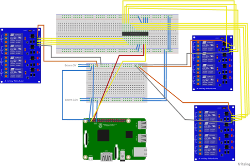

ich versuche erst mal mein Problem zu beschreiben.
Ich habe ein kleines Projekt in dem ich Temperatur, Luftfeuchtigkeit, Bodenfeuchtigkeit und die Deckenlampe steuern möchte.
Dazu habe ich einen ESP8266 NODEMCU BOrad, 3xDS18s20, 1xBME280, 1xMCP23017, 1xADS1015, 1xOLED-SSD1306, 1xPCA9685.
Dies alles funktioniert soweit alles I.O. wie es soll.
Nun habe ich aber das problem das das Relay Bord was vom MCP geschaltet wird wenn ich die verbraucher Schalten will (nur wenn sie angeschlossen sind) das der MCP resetet bzw alles aus geht.
Denke das es dann nicht an einem problem im sketch liegt oder? Ja/Nein

Die verkabelung sieht so aus
Und alles wir von einem PC Netzteil gespeißt.

Was für ein Relais-Modul verwendest du und was für einen Verbraucher schaltest du damit ?
Normales Borad
12v und 240v
gruß
Normales Board sagt nix über die Technik aus. Also bitte einen Hyperlink posten.
Und 240 Volt gibt es nicht und ist sicher auch nicht der Verbraucher.
Und ich vermisse auf deiner Schaltung die I2C-Pullup-widerstände.
Zum MCP
Dieses Board
Relay
Das 8-Kanal
Da sind doch die Pullups drin ?
Klimaanlage, Heizlüfter, Luftbefeuchter, 12v Lüfter
Die Antwort zu den Verbrauchern fehlt immer noch.
Das klingt an einigen Stellen nach induktiven Verbrauchern (Motoren usw.)
Du weißt, dass diese Relaisboards LOW-aktiv schalten?

Hi
DIe Fritzing-Zeichnung hätte eher 4-fach Relais erwarten lassen - so, mit 8-fach, fehlen mir irgendwie 4 Relais/Ansteuerungen - oder bei dem Fritzing-Teil ist ein 4er Relais zu viel.
Nun denn - schmiert der MCP ab, wenn nur das/die Relais dran hängen, oder erst, wenn eine Last (Welche?) geschaltet werden soll - und wenn, in welcher Richtung?
Dann könnte Dir das Suchwort Snubber weiter helfen.
Allerdings begeben wir uns langsam in Richtung 'Spielereien mit 230V' - Das kann sowohl gefährlich wie auch recht teuer werden, wenn's Mal nicht so läuft, wie gewünscht.
MfG
PS: Zumindest sind Ausfräsungen zwischen COM und dem Logik-Teil der Platine - Das haben nicht alle x-fach Relais-Platinen, Die mit Arduino beworben werden.

Llzzard:
Ob da Pullup-Widerstände drin sind, kann ich der Beschreibung nicht entnehmen.
Das musst du durchmessen.
Ist der Absturz auch ohne Verbraucher ?
Grad nochmal gelesen, nur mit Verbrauchern.
Dann musst du die Verbraucher entstören.
Oder wie schon geschrieben, mit Snubber arbeiten.

Relay borad hat ausfräsungen
Mahlzeit,
also ich hab alles noch mal auseinander gebaut und schon mal einen fehler gefunden :-).
Ich hatte denn MCP nicht adressiert (A0,A1,A2 nicht auf GND gezogen).
So sieht die verkabelung derzeit aus (anordnung ist anders).
Leider bring das auch keine verbesserung.
Ich denke das ich es mit RC Snubbern versuchen werde.
Etwas gelesen, etwas verstanden.
Snubber
Könnt ihr mir da was empfehen?
So was ?

Hast Du mal mit dem I2C-Scanner nach der Adresse geschaut?
Gruß Tommy
Wenn du eine falsche Adresse des MCP 23017 ansprichst, wird der nicht gleich abstürzen.
Das wird also nicht dein Problem sein.
Leider ist dein Schaltbild so deutlich schlechter lesbar.
