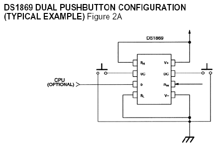

Il potenziometro puoi usarlo per modificare la polarizzazione di un MOS o BJT che pilota lo speaker.
BaBBuino sono curioso anch'io. Spiega per favore i particolari.
Basta un semplice transistor configurato come amplificatore in classe A, si può modificare un partitore resistivo di ingresso, oppure modificare il valore della RE che determna il guadagno (soddisfando però certi requisiti) oppure usare una rete di controreazione e usare i terminale del pot. digitale per quella rete.

Il potenziometro digitale funziona con I2C o SPI, quindi modificando i valori sul bus, alzi e abbassi il volume. I volumi elettronici funzionano così. Per esempio si puo mettere un encoder che ruotando alza o abbassa un contatore, che poi viene inviato in I2C al pot digitale.
Ah P1 é un potenziometro digitale.
Ciao Uwe
@Babbuino, ma con cosa hai fatto quel disegno ? :fearful:
Ho copiato il primo circuito che ho trovato in rete...
Cmq il potenziometro digitale si può mettere come partitore resistivo in ingresso oppure come componente della rete di retroazione (o R di Emettitore) per determinare il guadagno del transistor.
Questo per esempio è un sistema Up-Down con due pulsanti. La stessa funzione dei pulsanti può essere operata attraverso due uscite I/O della MCU.
