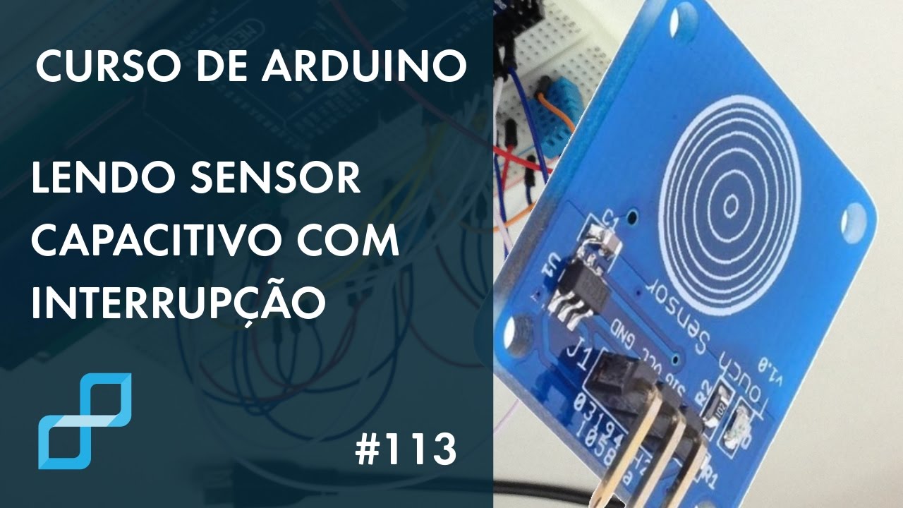

Para a parte de ler o toque com o Arduino usando interrupções, creio que esse vídeo aqui vai te interessar:
