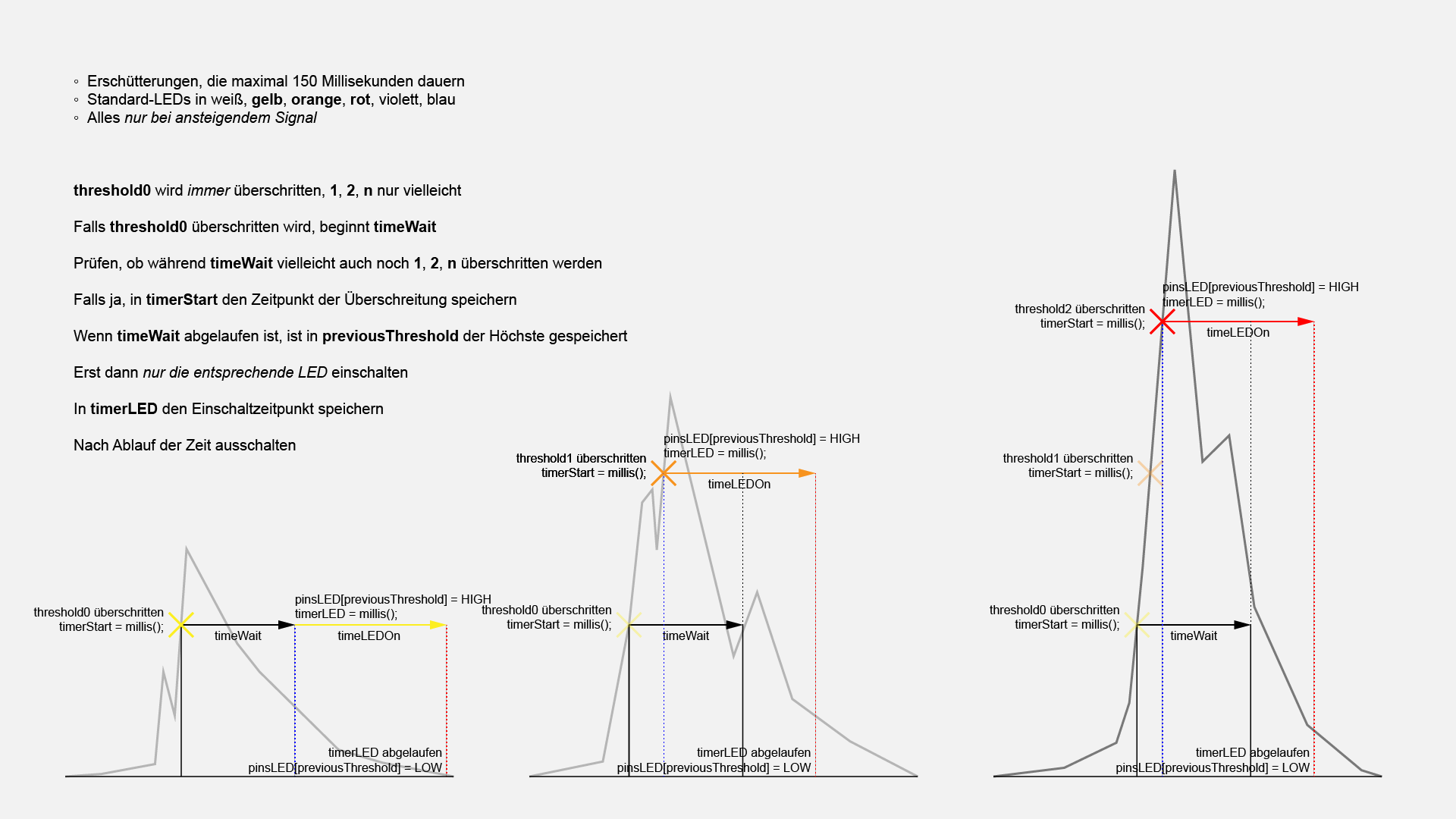

Mehrere Schwellenwerte und LED Anzeige
Es geht um die Gesamtbeschleunigung von kurzen Erschütterungen, gemessen mit einem Beschleunigungssensor. Auf WOKWI durch ein Schiebepotentiometer ersetzt. Hier für's Prinzip mit nur drei Schwellenwerten, später sollen es sechs sein. Beim Überschreiten von einem der drei Schwellenwerte soll nur die entsprechende LED kurz aufleuchten, die anderen nicht. Das funktioniert, aber nur, wenn man den Schieberegler sehr schnell bewegt, andernfalls bleibt die gelbe LED an, oder auch eine andere. Wo liegt der Fehler? Danke!

Was mir auffällt ist, daß timeNow innerhalb while nicht aktualisiert wird.
timerStart = millis(); // timeNow; ändert nichts am Verhalten.
Moin @Lagom,
auf jeden Fall hast Du ein Problem mit dem Ausschalten der LEDs:
Die Variable previousThreshold hat beim Start des Programms den Wert -1 und wird als Index für das Array der Led-Pins genutzt.
Insgesamt soll die passende Led für 300 ms leuchten, während aber bereits die nächste Auswertung läuft, in der die Variable previousThreshold einen abweichenden Wert erhalten kann. Dadurch indiziert sie I.d.R. nicht mehr die zuvor eingeschaltete Led.
Du könntest z.B. nach Anzeige eines lokalen Maximums die Auswertung für die Anzeigezeit unterbinden. Eine andere Möglichkeit wäre es, beim Überschreiten einer Schwelle kurz zu blinken und erst wieder auszulösen, wenn diese Schwelle zuvor unterschritten wurde. Also ähnlich wie beim Softwareseitigen Debouncing.

Danke, ja, mit einer state machine funktioniert es (am Testaufbau), außer man läßt den Schieberegler stehen, oder zieht ihn langsam zurück, siehe WOKWI - was bei den echten Erschütterungen, um die es mir geht (Boxschläge wie jab, crochet, left hook, right cross), nicht vorkommen kann (über 150 Millisekunden kam auch kein Anfänger mit weniger explosivem Schlag). Ich möchte es nur gerne auch mit if-Konstruktionen hinbekommen. Lerneffekt ; )

Ein paar Hinweise:
  • Hast Du Messwertreihen der später einzusetzenden Sensoren verfügbar? Häufig wird mit Annahmen gearbeitet, die in der Realität dann nicht zutreffen oder es gibt zumindest unerwartete Abweichungen, die die Algorithmik nicht abfängt. So erspart man sich, viel Zeit in die falsche Richtung zu investieren.
  • Insgesamt spielen Abtastrate, Auflösung und dabei ggf. auch Messfehler eine Rolle bei der Auswertung. In der digitalen Welt haben wir keine kontinuierliche Messkurve sondern nur zeitlich getaktete Abtastwerte zur Verfügung. Je nach dem realen Prozess können gegenüber der Abtastung sehr schnelle Prozesse zwischen den Messungen "verschwinden" oder bei unangepasster Abtastrate ein nicht zutreffender Verlauf der realen Prozesse ermittelt werden.
Mit anderen Worten:
  • Wie lange dauern die zu messenden Prozesse?
  • Wie groß sind die zeitlichen Abständen zwischen zwei zu messenden Events?
Hieraus lassen sich die erforderliche Abtastrate und die folgende Auswertung ermitteln.
Z.B. könnte das Ergebnis sein, dass man eine Folge von Messwerten mit festem Zeittakt in ein Array (noch zu definierender Größe) schreiben und die Auswertung anhand des Werteverlaufs durchführten muss, um zu gesicherten Ergebnissen zu kommen.
Das A&O sind in jedem Fall reale Messwerte ...
Gruß
ec2021

Letztlich nur eine "verkappte" State Machine. Kann man für "didaktische Zwecke" sicher so machen, allerdings bleibt die State-Machine-Lösung wohl übersichtlicher und bei Erweiterungen/Anpassungen weniger fehleranfällig.
Ein trainierter Hobbyboxer schafft drei Schläge pro Sekunde, Erschütterungsdauer unter 150 Millisekunden.
Beim aktuellen Timing der State Machine (und des Nachbaus mit If) sieht das m.E. so aus:
(1) = Schwellwert wurde überschritten (0..2)
(2) = Innerhalb der folgenden 150 ms wird kein höherer Schwellwert vermessen; die zugehörige Led wird eingeschaltet
(3´) = Nach Ablauf von 300 ms wird die Led ausgeschaltet
  • In den Phasen START und WAIT werden die Erschütterungen gemessen, in die Klassen -1 bis 2 umgesetzt und verarbeitet.
  • In der Phase STOP wird auf das Ende der Led-EInschaltdauer gewartet; zwar wird weiter gemessen und in die Werte -1 bis 2 umgerechnet; die Werte werden jedoch nicht weiter genutzt.
Ein weiterer Schlag (Links-Rechts-Kombination) in der Phase STOP bleibt - wenn ich mich nicht täusche - unberücksichtigt.
Abhilfe würde hier schaffen, die Led-Behandlung von der Messung und Auswertung zu entkoppeln ...
Und hier mal eine solche Möglichkeit (bei der die State Machine dann auch kaum noch erforderlich wäre):

Etwas Zeit gehabt. Die if-Konstruktion funktioniert fast. Die LEDs werden nur eingeschaltet, wenn das Signal steigt. Wenn man den Schieberegler nicht zu schnell bewegt, leuchtet nur die LED des überschrittenen Schwellenwerts. Bewegt man ihn aber zu schnell, bleibt die dem Schwellenwert zugehörige LED an. Für zweckdienliche Hinweise wäre ich dankbar.

Da Du zum Ausschalten der Led stets die Variable previousThreshold benutzt, wird nur jeweils die zuletzt geschaltete Led behandelt.
Du musst das Abschalten der LED unabhängig von der Variablen previousThreshold programmieren...
Habe ich aber weiter oben schon detailliert beschrieben ... und Lösungen gepostet...
P.S.: Wenn Du eine schnelle, einfache Lösung suchst:
  • Schalte einfach erst alle Led aus, bevor die relevante Led eingeschaltet wird. Da der Einschaltzeitpunkt eh neu zugewiesen wird, passt er sowieso nicht mehr zum vorherigen Einschaltvorgang ...

Zum Code von Post #17 siehe Post #4
Die Funktion
if ((millis() - timerLED) >= timeLEDOn) // nach Ablauf der LED-an-Zeit wieder ausschalten
    digitalWrite(pinsLED[previousThreshold], LOW);
wird auch hier nach jedem Neustart mit dem Array-Index -1 aufgerufen...
