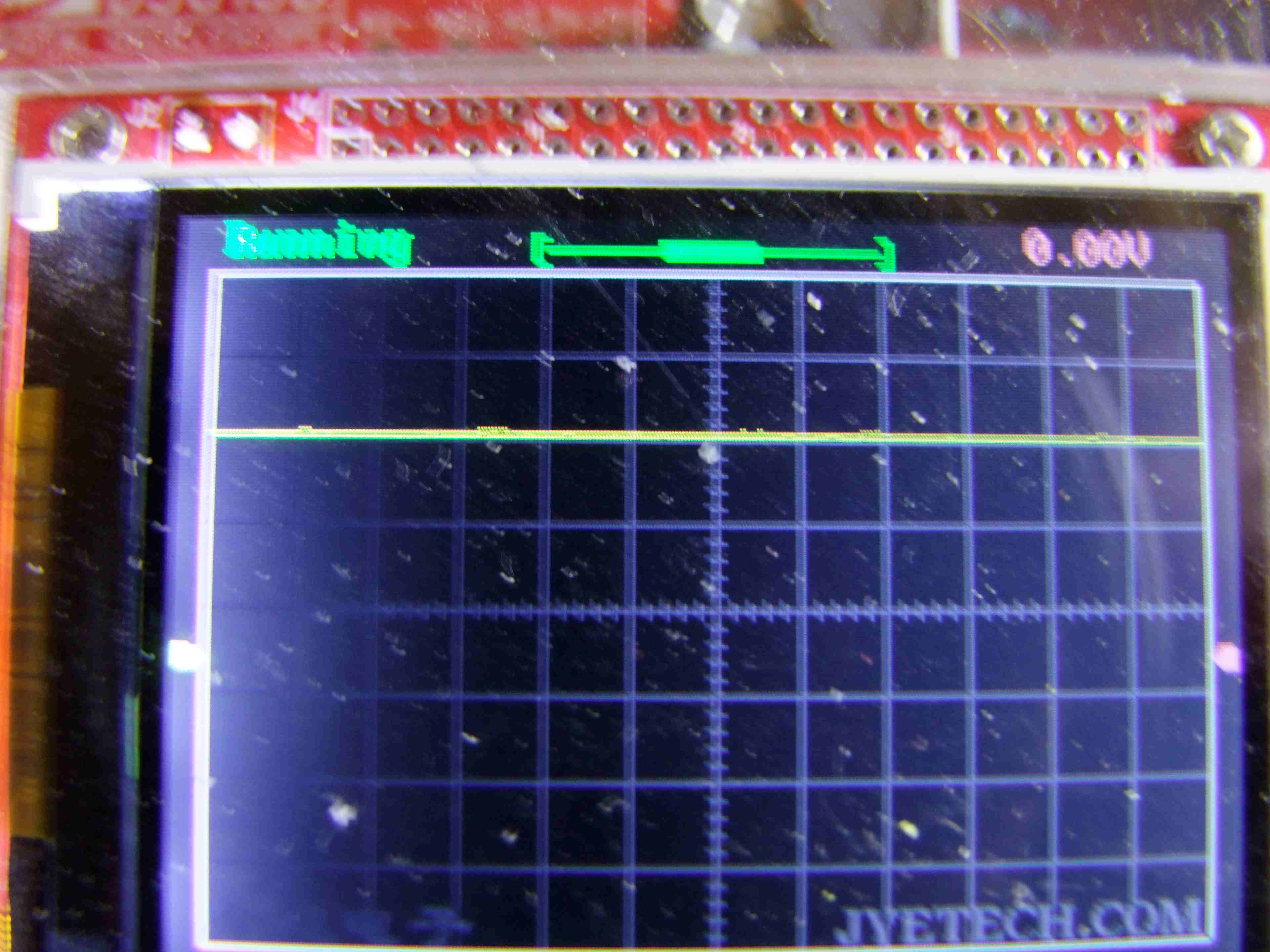

Seit 2 Wochen spinnt mein At Mega 2560. Ich kann die Schlitten nicht mehr richtig fahren, da der Z Endstop nicht funktioniert. Beim Prüfen der Eingänge der Endstops sehe ich eine Oberwelle auf den 5V H Level. Die Oberwelle ist aber nur da, wenn ich die 12V für die Motoren und die Heizung anstelle.
Was ich gemacht habe.
Die 12 V sind absolut sauber.
Der Widerstand des Minus Netzgerät zum Gehäuse sind > 5MOhm.
Die 5V vom USB sind absolut sauber.
Das Board wird nur über USB versorgt.
https://forum.arduino.cc/index.php?action=dlattach;topic=601664.0;attach=297877
https://forum.arduino.cc/index.php?action=dlattach;topic=601664.0;attach=297879

Sehe ich da eine Welligkeit von 1V mit 100kHz? Das ist eigentlich innerhalb der Spezifikation des ATmega2560 und müßte keine Probleme geben da auch 4V sicher als HIGH erkannt werden.
Die Welligkeit kommt meiner Ansicht vom Schrittmotortreiber oder vom Switchingnetzteil.

Das Bild zeigt 2V pro Strich, also 4V. Das 2 Bild zeigt den Wert ohne die 12V.
Die Oberwelle sind 2V. Irritierend ist, dass der Pullup keine 5V hat, sondern nur 4V. Mit der Oberwelle von 2V schwingt das alles zwischen 2 und 4 V und damit ist kein normales H darzustellen. Die Versorgungsspannungen sind absolut glatt. Minus 12V ist mit GND Arduino verbunden.

So, den Fehler mit der Oberwelle habe ich scheinbar gefunden. Da ich keine Idee mehr hatte, habe ich jetzt mal mein Labornetzgerät angeschlossen. Jetzt ist die Oberwelle weg und scheinbar funzen jetzt auch die Pullups. Die Z Achse verfährt jetzt scheinbar auch richtig. Das war ein neues Netzteil. Ich hatte da keine Oberwellen oder Welligkeit der 12 V mit dem Ossi festgestellt.
Alles zurück. Habe das neue Netzteil jetzt wieder eingeschaltet. Es ist nur noch mit dem Minus drann Der Plus hängt in der Luft. Das Labornetzteil mit Plus/Minus versorgt den Drucker. Jetzt sind die Oberwellen wieder da.

Ich habe in meinem Drucker ein Netzgerät verbaut, das ich vor kurzem neu eingebaut habe. Testweise habe ich nun von diesem Netzgerät den Plus abgenommen und mein Labornetzgerät angeschlossen. Mit dem Labornetzgerät habe ich die Oberwellen nicht. Schalte ich aber das Neue Netzgerät ein dass ja noch mit dem Minus (GND) verbunden ist, kommen diese Oberwellen.
Eine Fehlerursache könnte ich mir noch vorstellen. Das Druckernetzgerät wird vom Rumbaboard mit einem elektronischen Relais geschaltet. Über den Steuereingang des Relais könnte da etwas in das Rumbaboard kommen.
So, habe das Netzteil jetzt komplett auch mit dem Minus vom Board getrennt. Jetzt macht der Drucker wieder, was er soll. Beim Überprüfen ist mir aufgefallen, das die Welligkeit auf dem Minus, nicht auf dem Plus ist. Ist aber nicht sicher zu messen, da ich ja nur den Plus als Gegenpotential habe. Jedenfalls ist am Board keine Welligkeit mehr messbar. Habe gerade ein neues Netzteil bestellt und das defekte werde ich zurück geben.

Bei dem Ding wird nur der AC GND auf der Eingangsseite ausgewiesen. Als DC-GND gibts nur den Minus, der aber offenbar Stress macht, gegenüber dem Arduino GND :frowning:
Und wenn du die 12 Volt vom Labornetzteil genauso verwendest wie das ausgewiesene Netzteil, dann ist alles gut? Seltsam.
So, heute ist das neue Netzteil angekommen. Eingebaut: Alles wieder gut. Nun habe ich meine Software so verstellt. dass ich die erst einmal wieder ins Reine bringen muss.
