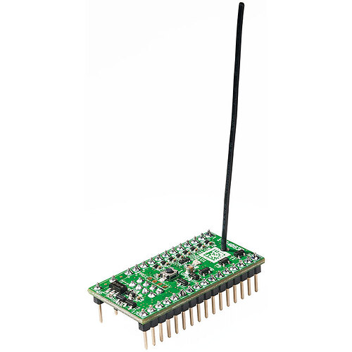

Ich plane an meiner Brunnenpumpe eine Arduino Steuerzentrale welche per Funk die 4 einzelnen Bewässerungszonen (Arduino Mini Pro mit Funkempfänger und Magnetventil 9V Hunter Impulsspule) nacheinander zuschaltet.
Die Empfänger Arduinos sollen mit 9V Blockbatterie betrieben werden. Daher ist mir auch der sleep Modus und aufwachen über Funksignal wichtig. Die Magnetventile werden mit einem kurzen 10ms 9V Impuls geschalten.
Der MiniPro erscheint mir in der Minimalbeschaltung im Sleep als sehr stromsparend.
Als Funkmodul hatte ich mir angesehen:
30µA im StandBy erscheinen mir brauchbar. Was mir noch merkwürdig erscheint: 8-Kanalsender, im Text dann: 2-Tasten Mode, Toggle-Mode nur mit CCU programmierbar -- hmm
Kennt ihr noch einen passenderen Sender/Empfänger?

Kann man den ESP8266 in den Sleep schicken um dann erst bei Funkempfang aufzuwachen, nach schalten wieder Sleep? Energiesparen zw. Batteriebetrieb der Empfänger
WLAN ist generell keine gute Wahl wenn es um Energiesparen geht....
Wie soll er ein Aufwachsignal empfangen wenn er schläft(WLAN aus)?
Du darfst ein WLAN Modul nicht einfach mit einem anderen beliebigen Funkmodul vergleichen.

Gibt es nicht sowas wie: "Wake on Radio"?
Dieser Funkempfänger macht wohl sowas.

Ansonsten müsste ich auf 868Mhz umsteigen.
Eingabe-Arduino im Pumpenschrank sendet über Ethernet (DLAN) an 2. Arduino im Dachboden. Dieser schaltet dann den 868Mhz Sender ein.
Die Empfänger haben dann "Wake-on-Radio max. 100 μA" - brauchbar!
