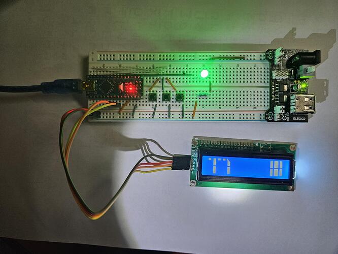

Hallo, ich bin neu hier und habe wenig Erfahrung mit Foren. Ich versuche ein Menu für mein (eigentlich) fertiges Projekt zu bauen. Das Menu funktioniert soweit, aber ich möchte es flexibler aufbauen. Mit C++ stehe ich auf Kriegsfuß und das 1.000 Seitige Buch beantwortet mir meine Fragen auch nicht.
Ich habe eine Kurzfassung gepostet. Diese läuft (das Hauptmenu lässt sich durchschalten). Der inaktive Abschnitt geht nicht. Ich bekomme das einfach nicht hin und bekomme folgende Fehlermeldung:
sketch_menu_v01.ino:29:37: error: too many initializers for 'menuItem'
Das Coding poste ich am Ende. Ich hoffe, man kann mir einen Denkanstoß geben. Ich stoße immer wieder auf einfache Probleme, die ich in einer anderen Programmiersprache ohne Probleme (im täglichen Job) meistere. Es ist einfach frustrierend.
Vielen Dank und Grüße

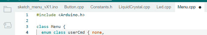

Ich habe alles wie gewünscht hinbekommen. Es funktioniert. Danke nochmal. Nun wollte ich die Logik noch in eine Klasse verlagern, wie ich es üblicherweise tue. Leider bekomme ich einen Fehler, wenn ich das Coding aus der INO in die Klasse verlagere. Es scheint wieder mit den dynamischen Arrays zu tun zu haben. Heute morgen hatte ich auch ein Problem mit meinem Versuch meine BigFont Implementierung anders aufzubauen (generischer). Habe ich aufgegeben und ist auch ein anderes Thema.
#include <Arduino.h>
class Menu {
  enum class userCmd { none,
                       availT1,
                       availT2,
                       availT3,
                       availT4,
                       availT5,
                       modFree,
                       modBiath,
                       modRndm };
  struct menuItem {
    const char* title;
    userCmd cmd;
    bool active;
    byte subMenuCount;
    menuItem* subMenu;
  menuItem subTarget[] = {
    { "T1", userCmd::availT1, false, 0, nullptr },
    { "T2", userCmd::availT2, false, 0, nullptr },
    { "T3", userCmd::availT3, false, 0, nullptr },
    { "T4", userCmd::availT4, false, 0, nullptr },
    { "T5", userCmd::availT5, true, 0, nullptr }
  menuItem subMode[] = {
    { "free", userCmd::modFree, false, 0, nullptr },
    { "biath", userCmd::modBiath, false, 0, nullptr },
    { "rndm", userCmd::modRndm, true, 0, nullptr }
  menuItem menu[] = {
    { "mode ", userCmd::none, true, sizeof subMode / sizeof *subMode, subMode },
    { "avail", userCmd::none, false, sizeof subTarget / sizeof *subTarget, subTarget },
    { "calib", userCmd::none, false, 0, nullptr },
    { "play ", userCmd::none, false, 0, nullptr }
public:
  Menu::Menu(uint8_t pin, bool reverse) {
Menu.cpp:28:3: error: flexible array member 'Menu::subTarget' not at end of 'class Menu'
Menu.cpp:28:3: error: initializer for flexible array member 'Menu::menuItem Menu::subTarget []'
Menu.cpp:38:45: error: invalid application of 'sizeof' to incomplete type 'Menu::menuItem []'
Können Sie mir evtl. nochmal helfen / einen Tipp geben? Im Zweifel muss ich die Logik im "Hauptprogramm" lassen. Dort funktioniert es einwandfrei. Gefällt mir zwar nicht (unübersichtlich) aber ich habe leider keine Idee. Meine Suche im Internet führt zu diverse C++ Foren aber um das dort geschriebene zu verstehen, bin ich leider noch zu weit fachlich entfernt.

Es funktioniert alles so wie gewünscht und ich mit dem Erreichten mehr als glücklich. Zufrieden ist man glaube ich nie, aber da ich noch relativ neu in diesem Thema bin doch auch ein wenig stolz. Kleinigkeiten sind noch anzupassen. Das wird erledigt, wenn dieser Prototyp (Projektbestandteil) in das eigentliche Projekt eingebunden wird. Denn dann sind ohnehin entsprechende Anpassungen zu tun.
Warum schreibe ich das nun alles nochmal zusammen: ich denke, dass es eine Form der Anerkennung / Dank ist, die mir hier im Forum in Form von Tipps / Tricks sowie Codingschnippseln (teilweise sogar mehr als das) zur Verfügung gestellt wurden. Vielleicht ist der Beitrag ja auch eine Hilfe für andere oder gibt Ideen für mehr.
Mir ist auch bewusst, dass es eigene Libraries (GitHub) für die Menus gibt. Diese sind mir aber alle zu komplex und für mein Projekt überdimensioniert bzw. auch nicht so auf die Steuerung wie ich sie brauche (habe die Hardware leider gebaut, bevor ich genau wusste wie ich es programmiere ;-)) und bin nun etwas eingeschränkt. Auch eine wichtige Lektion die ich gelernt habe.
Was ich erreichen wollte:
  • Ein modulares Menu, das leicht um Einträge erweitert werden kann und auch wiederverwendbar ist
  • Das Menu kümmert sich nur um sich selbst; der Rest wird extern erledigt
Ich habe einen zentralen Ordner für meine eigenen Klassen; dort konsumiere ich diese dann für meine Projekte, indem ich eine Kopie in den Sketchordner ausführen. Änderungen sind dann an der Klasse (falls nötig) möglich; so wird es z.B. beim Menu sein; Wenn ich dabei feststelle, dass bestimmte Punkte Allgemeingültigkeit haben wird diese Logik in die zentrale „Kopiervorlage“ integriert (oder bei Fehlern lokal und zentral korrigiert). Andere Projekte sind vorerst nicht tangiert, da diese eine Kopie der alten Version innehaben (bei Schnellschüssen mache ich mir nicht alles kaputt – will sagen: in diesem konkreten Fall bzw. in der Lernphase ist Redundanz willkommen)
Ich veröffentliche hier nicht alles, sondern nur die wesentlichen Dinge, welche die Integration des Menus in das Hauptprogramm darstellen sollen. Man sieht deutlich, wie aufgeräumt (für mein Empfinden) das Hauptprogramm ist; der Rest ist „versteckt“ und kümmert mich nicht mehr wenn es einmal funktioniert; alles kann vom Hauptprogramm gesteuert / angesprochen werden (HUB mit LCD, LED, Summer, Buttons, Bluetooth und die Peripherie mit den Sensoren); alles ist, wie oben im Screenshot auszugsweise zu sehen, analog aufgebaut und in Klassen verschalt
Wie funktioniert es:
  • Es gibt 3 Buttons; linker BT steuert MenuLevel 0 (Hauptmenu); mittlerer BT MenuLevel 1 (Untermenu sofern vorhanden) und der rechte BT triggert eine Aktion, die zum Menupunkt hinterlegt ist
  • Die zwei Screenshots zeigen, wie ich in das SubMenu T1 unter AVAIL navigiert bin und dort die Aktion ausführe (in diesem Fall LED an LED aus auch zu sehen, an dem rechten Viereck im Display, was „aus“ innen leer und „an“ innen gefüllt ist
Danke und Grüße
