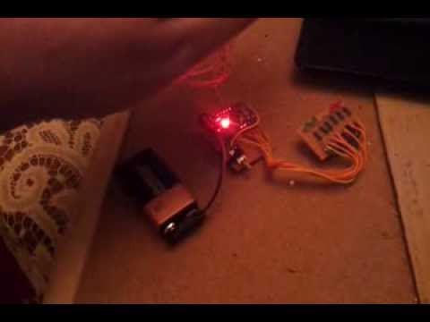

J'avais vu des realisations d'un speudo instrument de musique à base de circuit electronque qui produit des sons variant (en fréquence) celon la position de la main au dessus de la carte, je ne pense pas que c'etait avec un capteur de distance, quelqu'un vois de quoi je parle?? esce une interaction avec le champs electrique humains, ou un autre champs (magnétique, electromagnétique)??

C'est sans doute de cet instrument que je voulais parler, à mon souvenir c'était quand meme plus petit et moins mélodieux....
Pour mon application je voudrais varier l'intensiter de plusieurs leds avec l'aproche d'un champ (electrique ou magnétique ou electromagnétique) d'origine humaine et cela sur plusieurs points (plusieurs capteurs)
Le Thérémine utilise l'effet de perturbation d'une antenne quand on s'en approche (changement de capacité, et modification de l'accord du circuit).

Effectivement c'est ce que j'ai pu lire, je pense pas que je puisse utiliser ce principe pour mon projet :frowning:
Dans cette video, c'est quoi qui est détecté, le champ electrique de la mian du gas?? le champ electromagnétrique?? :
Tout comme son projet, le montage et le code sont mystiques :grin:

On voit un fil rouge assez long entortillé qui fait antenne.
kuzo64:
Ni l'un , ni l'autre , ce qui est "capté" c'est l'effet relatif de capacitance
un exemple ici avec un arduino, faire du son ou allumer une/des led apres c'est la meme chose
http://interface.khm.de/index.php/lab/experiments/theremin-as-a-capacitive-sensing-device/
j'ai posté un commentaire sur youtube et le mec m'a répondu, il me reponds que c'est bien une détection du champs électromagnétique...
