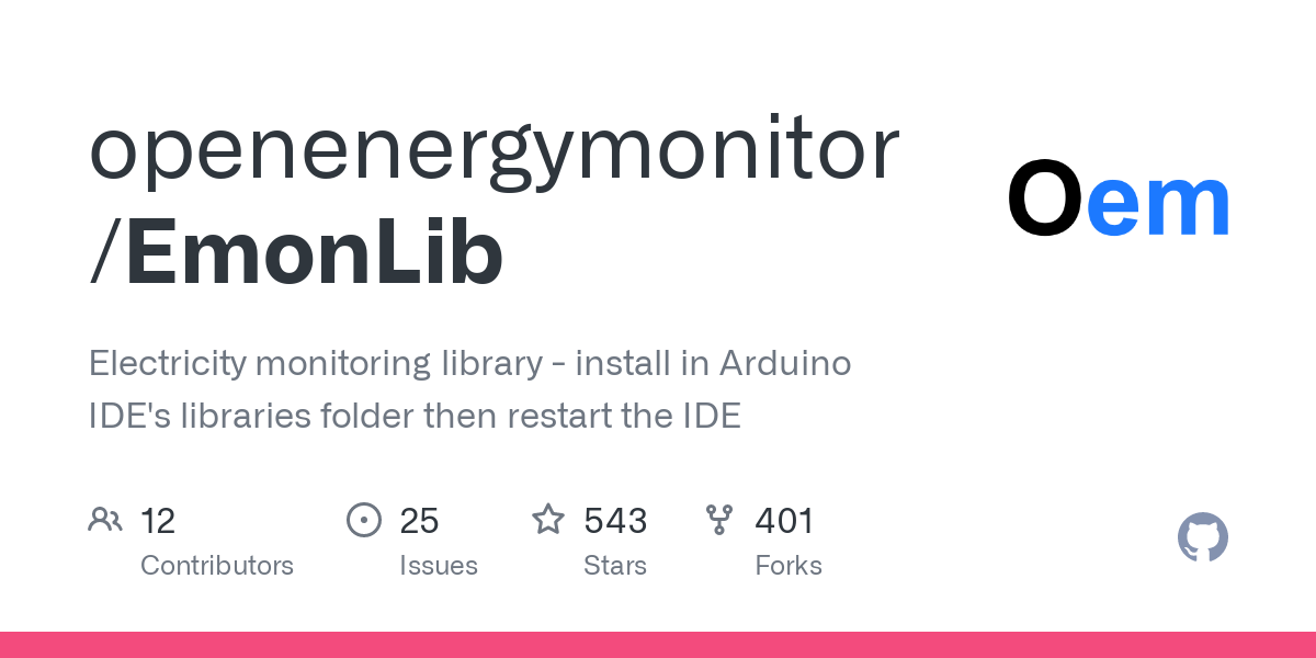

Tu pourrais regarder du coté du projet OpenEnergyMonitor
En particulier la partie théorique et très complète
https://docs.openenergymonitor.org/electricity-monitoring/index.html#
Il y a des liens vers leur github avec du code.
A l'origine, le projet utilisait de l'Arduino pour tout. Depuis cela a évolué mais il reste du code dont une librairie
