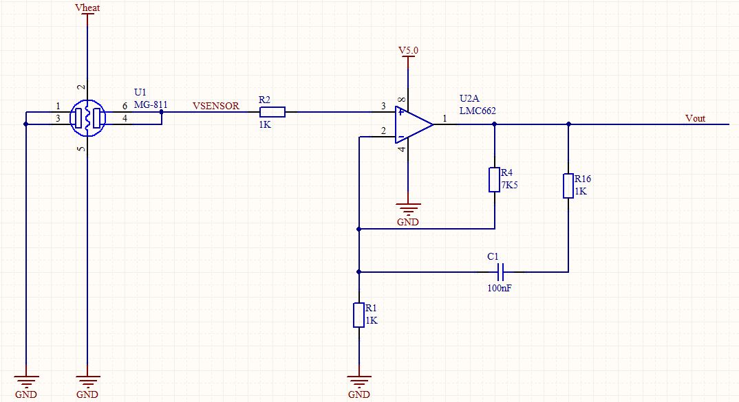

In pratica la attacco e mi da dei valori stranissimi....
Ho collegato vcc a 6v dc esterni
poi gnd a gnd esterna anche essa
e unico filo che mi entra in arduino in A0 e il terzo pin sul quale vi è scritto appunto A0
vi è unn quarto pin per l'appunto che si chiama D0 ma dovrebbe essere per collegare al digitale.
Forse ho capito che non è come le altre sonde ma questa forse ha bisogno di condensatori e resistenze varie...

Ho cercato in internet da tutte le parti in tutto il mondo e co trovato uno schema.
Questo;
http://sandboxelectronics.com/?p=147
Ma non riesco a capirlo chi sarebbe cosi gentile di spiegarmelo magariu con frizing.....ancnhe perche ho comprato questa sonda per provarla ma non sono mai riuscita a vedere dei valori attendibili...addirittura mi alterna valori negatiuvi a valori positivi altissimi....tipo 32000, 12000, -6000 ecc ecc

Ma hai collegato il GND del modulo al GND dell'alimentatore da 6V e anche al GND di Arduino ?
Comunque ho dato un'occhiata al sensore e al modulino che hai comprato tu.
Non ti dico che hai comprato "una sola", ma quasi.
Il sensore eroga da 30 a 50mV con concentrazioni da 350 a 10.000 ppm di CO2, il che significa che senza un circuito di amplificazione che alzi questi valori di tensione, risulta praticamente ingestibile solo con Arduino.
Nei moduli piu' decenti, ad esempio il secondo link che hai messo,
questo circuito di amplificazione c'e', ed e' il seguente
che amplica il segnale letto dal sensore di 8.5 volte, facendo quindi in modo che Arduino possa rilevare qualcosa.
In conclusione, il moduletto cosi' com'e' serve a ben poco se non amplifichi il segnale.
PS. Le masse devono essere tutte collegate insieme
PS. La tensione di 6V da fornire al sensore, la danno con una tolleranza di± 0,1V
EDIT: Questo e' il segnale in uscita dal sensore completo di amplificatore ( amplificato di 8.5 volte )
