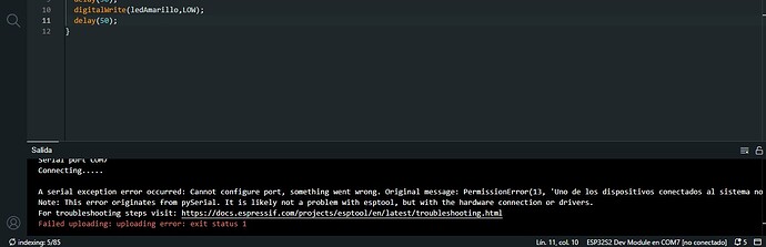

Buenas tardes me compré hace poco un ESP32-S, pero apenas lo conecto a mi laptop el chip empieza a calentarse y en mi arduino IDE tampoco lo reconoce. Nose si alguien me puede ayudar

Eso no es normal.
Si es nuevo devuélvelo.
Gracias, creo que debo conseguirme otra tarjeta

Prueba pulsar 1 ó 2 segundos el botón "IOO" (el de la derecha en la foto) cuando aparece "Connecting..."
De todos modos no es normal que se recaliente.

Por decir algo, mide el voltaje entre patillas 3v3 y gnd. Te debe dar 3.3v. A ver si va a ser el ams1117 que no está regulando bien el voltaje...
