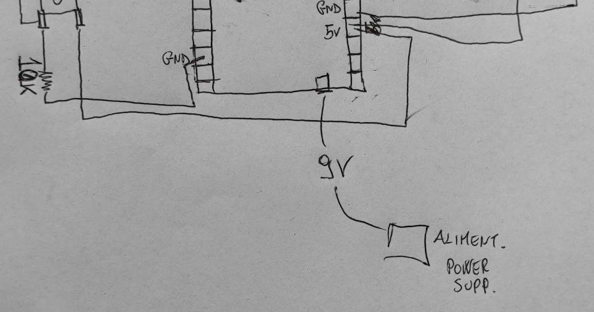

Ciao a tutti.
Ho appena finito uno switch midi a due bottoni con solo midi out, però ho un problema. Quando la board è alimentata tramite usb, funziona tutto correttamente. Nel momento in cui alimento l'arduino a 9v esterno sia con batteria, sia con alimentatore (ho provato anche a 6v e a 5) tramite l'ingresso dc, il comando midi mi parte a raffica. Premetto che utilizzo un'interfaccia midi Usb una di quelle economiche da 10 euro alla quale collego questa pedaliera a due switch. Il problema da come ho capito nasce dal pin 5v del midi out. Qua logicamente, ci va una resistenza da 220ohm, ma se ne metto almeno 420 Ohm non mi fa più il problema e funziona correttamente. Però ovviamente con tale resistenza potrei avere problemi su un qualsiasi altro ricevitore midi (in) visto che i mA sono dimezzati. Come potrei ovviare a questo problema? Magari è il regolatore della scheda a dar problemi, visto che è un clone di Arduino Uno preso da Amazon? Ah, una cosa importante. Quando mi fa il comando midi a raffica non è il TX sulla scheda Arduino a lampeggiare ma bensì il led del ricevitore, come se ricevesse continuamente l'impulso.
Finisco dicendovi come ho collegato il tutto.
-TX con 220ohm al pin relativo del Midi out
-5V con 220ohm al suo pin relativo sempre del Midi out.
-Ground al pin centrale sempre ancora del midi out.
Per i bottoni invece
Da un lato, il 5v direttamente. E dall'altro il ground con resistenza da 10k per fare pull down, e un altro cavo direttamente collegato al suo pin di riferimento su arduino.
Grazie!
PS. ho caricato questo video su Google Drive in modo tale da farvi vedere meglio il problema. Questo è il link:
https://drive.google.com/file/d/1F6YniXI059zQe6IX0YRVBpsQGRyMeDyv/view?usp=drivesdk
Allora, intanto quando hai un problema devi sempre includere anche il codice per capire meglio e magari darti qualche spunto per aiutarti a capire, perché è l'insieme di circuito+codice che determina il funzionamento. Postalo racchiudendolo nei tag "code" mi raccomando.
Secondo, più che un video (che va anche bene, magari se lo fai in orizzontale si capisce un po' più facilmente ;)) è sempre meglio se disegni lo schema esatto dei collegamenti, anche solo su carta e fotografato, ma l'ideale è sempre prendere pratica con qualche tool per disegnare il circuito sia per potertelo salvare per usi futuri, sia per mostrarlo a noi in modo più comprensibile.
Prova ad esempio Tinkercad circuits, è gratuito e ti permette anche di simulare i circuiti (con alcune limitazioni ma è comunque utilissimo anche per "sperimentare).
Terzo, passiamo ai cablaggi che vedo nel video. Non è (probabilmente) questo il problema, ma devo darti qualche consiglio secondo me utile.
Quando realizzi un prototipo devi farlo in modo più gestibile, scusa se te lo dico (ovviamente lo faccio bonariamente ;)) ma non si possono vedere quei "pastrocchi" di cavetti (che sarebbero per prototipazione) saldati tra loro, piegati, e tenuti assieme con nastro carta! Tra l'altro con tutte quelle saldature fai anche fatica a cambiare eventualmente qualcosa, come la resistenza verso il connettore MIDI.
Se non ce l'hai ancora (e suppongo che tu non ce l'abbia altrimenti l'avresti già usata) acquista una qualsiasi breadboard, anche non grande, e usa quella, con cavetti "puliti", butta via quelli che hai saldato e magari acquista una matassina di filo elettrico per circuiti da usare "a misura"... Per il connettore MIDI potresti anche usare 3 cavetti Dupont nuovi (se vuoi mantieni le resistenze da 220 Ohm direttamente sul connettore, tanto è lo "standard") così dall'altra parte puoi innestarli direttamente sulla breadboard. Di fatto, tranne qualche caso dove non se ne può fare a meno, per i prototipi puoi (devi) evitare di usare il saldatore.
Poi una volta che il prototipo su breadboard funziona, la cosa a mio avviso più semplice e pulita che si possa fare è usare un qualsiasi "proto-shield" ad esempio come QUESTA (si, anche io acquisto da AZdelivery) ossia una shield (che si innesta sopra ad Arduino) che tra l'altro ti dà anche una mini breadboard per piccoli prototipi come il tuo (se hai solo 2 pulsanti). La protoshield come vedi ha anche le piazzole "millefori" (non solo) su cui puoi saldare i componenti, connettori, cavi, o altro. Ma evita tutti quei filacci saldati "volanti", nastro adesivo e quant'altro, impara a fare le cose "pulite" e vedrai che ti troverai molto meglio.
Ora facci vedere il codice, e se possibile disegnati il circuito su Tinkercad e postaci qui l'immagine del circuito così cerchiamo di aiutarti.

E queste sono le connessioni (scusate se le ho scritte così a penna, presumo che però sono capibili:

Bene, comunque sia io ti consiglio caldamente di prendere anche una o due protoshield, magari proprio quelle di AZDelivery e che uso anche io stesso: una con la mini breadboard incollata sopra, per fare piccoli progetti, l'altra per poterla usare poi per il progetto "definitivo" evitandomi di fare
conosco bene tinkercard ma che però non ho potuto utilizzare visto che non contiene il connettore midi out ed è per questo che ho scritto a penna le connessioni (che ti metterò sotto) , molto velocemente.
Beh ma Tinkercad è comodo non solo per simulare, cosa che nel tuo caso non potevi fare ovviamente, ma anche per disegnare il circuito e tenerlo memorizzato. Inoltre anche se non puoi simulare esattamente il MIDI, in fondo è una scrittura su seriale per cui ti basta anche vedere cosa esce dal monitor seriale...

Non e' necessario usare tutto quel codice. Ho modificato il post in quanto mi era sfuggito che avevi scritto che lo hai trovato sul blog Notes and Volts.
Per inviare 2 semplici comandi midi e' sufficiente aprire la seriale a 31250 baudrate e inviare il comando che serve.
Dal lato elettrico in trasmissione sono sufficienti le 2 resistenze da 220 ohm, una dal +5V che va al piedino 4 del connettore midi, e il segnale su quella che collegherai al piedino 5, in quanto il circuito e' in current loop e dalla parte del ricevitore ti troverai il fotoaccoppiatore che ricevera' i dati trasmessi, esattamente come hai esposto nel circuito che hai disegnato a mano libera.
Con 4 righe di programma te ne esci
