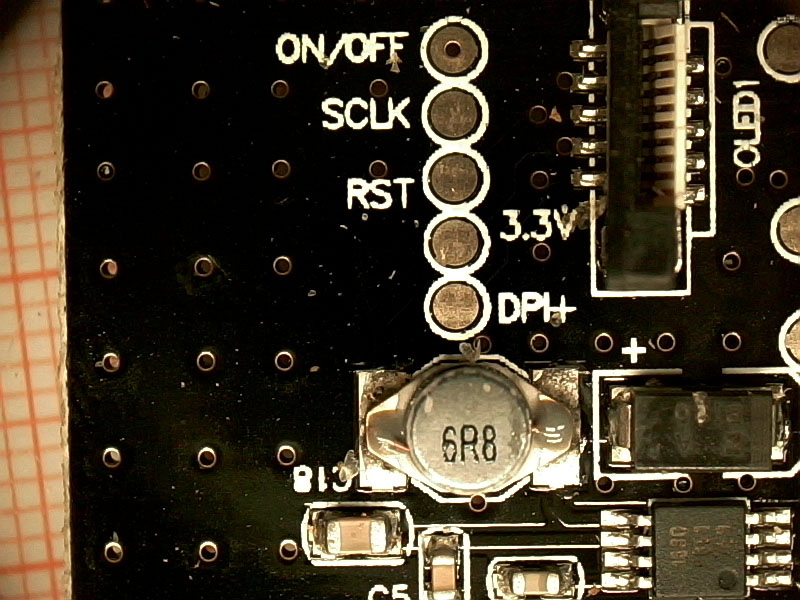

in der Maus war ein Oled Display eingebaut und das würde ich gerne behalten. ist zwar mini aber könnte nützlich sein .
Wie könnte man das am arduino anschliessen ?
Bissel was steht ja dran . aber DPI + Dpi - mhh?
hat jemand eine Idee wo was rankommen könnte ?

Laut Beschriftung der Signale könnte es eine SPI Schnittstelle sein.
Weißt Du welchen Kontroller das Display hat?
Grüße Uwe
Das Teil scheint SPI beschalten zu sein.
Erkennbar an der Beschriftung MOSI, SCKL, RST, Zusätzlich noch ON/OFF dürfte Enable bedeuten.
Drauf achten: Der sieht aus, als wäre er für 3,3V gedacht.
Du wirst Pegelwandler brauchen.
ok mist ist für 3.3 volt dachte man könnte das kleich so anschliessen durch das SCKL
nee kann ich leider nichts dazu sagen steht nichts drauf .
Den controller mußt Du kennen um zu wissen wie die Daten zu schicken sind.
ok da bringt das nichts . fliegt es mit zum rest von der maus . auf dem chip ist nichts zu erkennen. selbst unter der lupe . .
