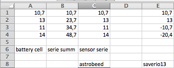

con excel ho fatto i calcoli
Cella A sono le batterie individuali
Cella B la somma quando sono in serie
Cella C soluzione astrobeed
Cella E soluzione saverio13
