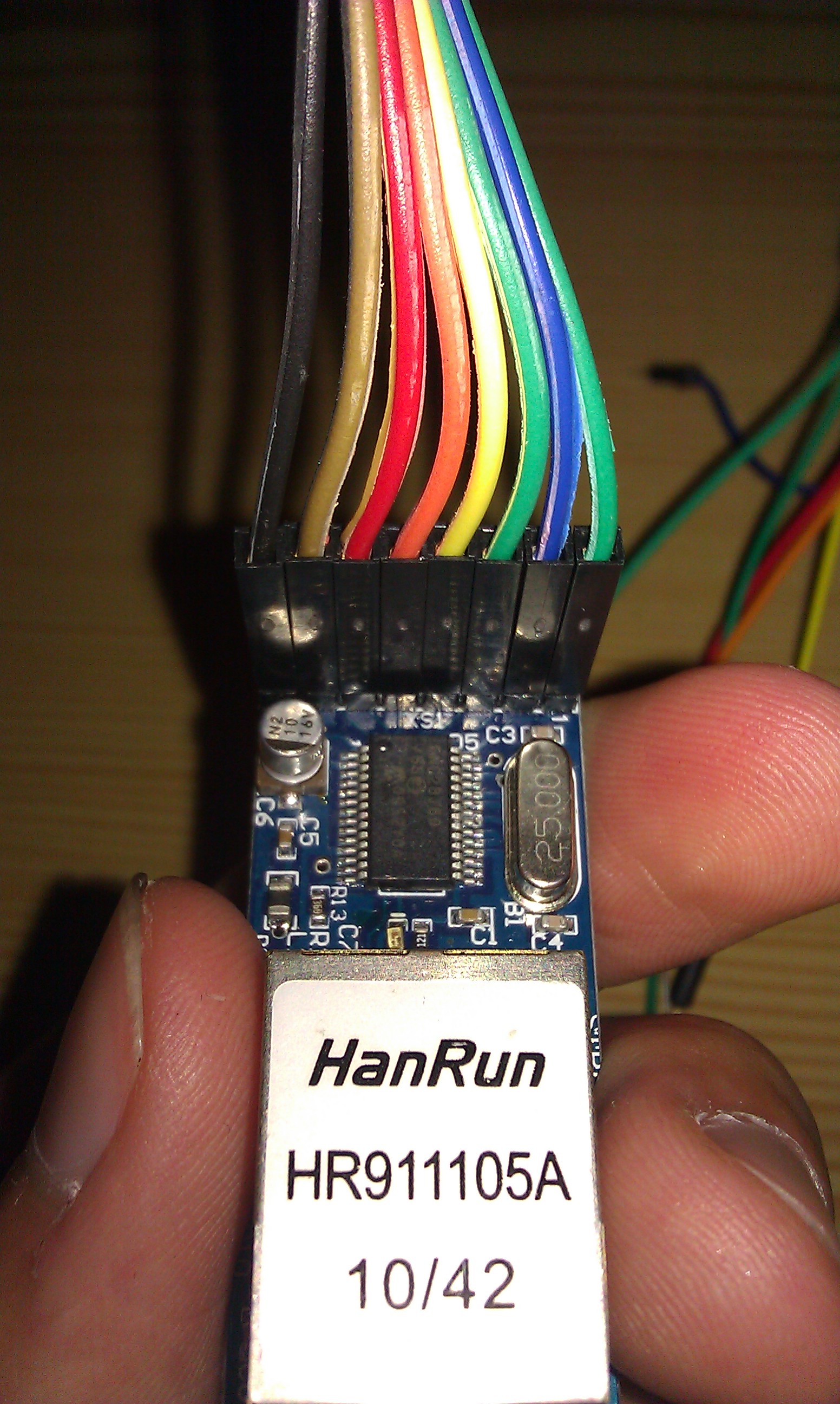

Nun versuche ich eine Art Guarduino. Die Technik mit dem Auslesen von Temperatur&Co. funktioniert tadellos, aber das Twittern bereitet mir elementare Probleme.
Ich habe einen ENC28J60 Lan Adapter/Stecker. Dafür habe ich die etherShield.h Libary. Jedoch schaffe ich es nicht, damit eine Verbindung zu Twitter aufzubauen.

Das direkte Twittern geht seit der Einführung von OAuth nicht mehr. Es gibt aber eine Twitter App um dieses Problem zu umgehen: http://arduino-tweet.appspot.com/
Gruß Andreas
Funktioniert die "normale" Ethernet.h auch ohne Probleme mit dem ENC28J60?
Ich komme nicht auf den Twitterserver.
Ab Connecting bleibt er stehen, leider ohne Fehlercode
Die Standard-Ethernet-Bibliothek ist nur für den WIZnet W5100.
Ich habe mir nun extra die neue Lib. runtergeladen.
http://blog.thiseldo.co.uk/?p=504
Nur schaffe ich es nicht ganz diese ans laufen zu bekommen.
Ich habe den Auth Code für meine App und auch die Pins geändert. Jedoch komme ich nicht bin hin zu twitter.
Mein Arduino hängt über meinen PC im Netz. Wie schaffe ich es, dass mein Arduino bis Twitter durchkommt
