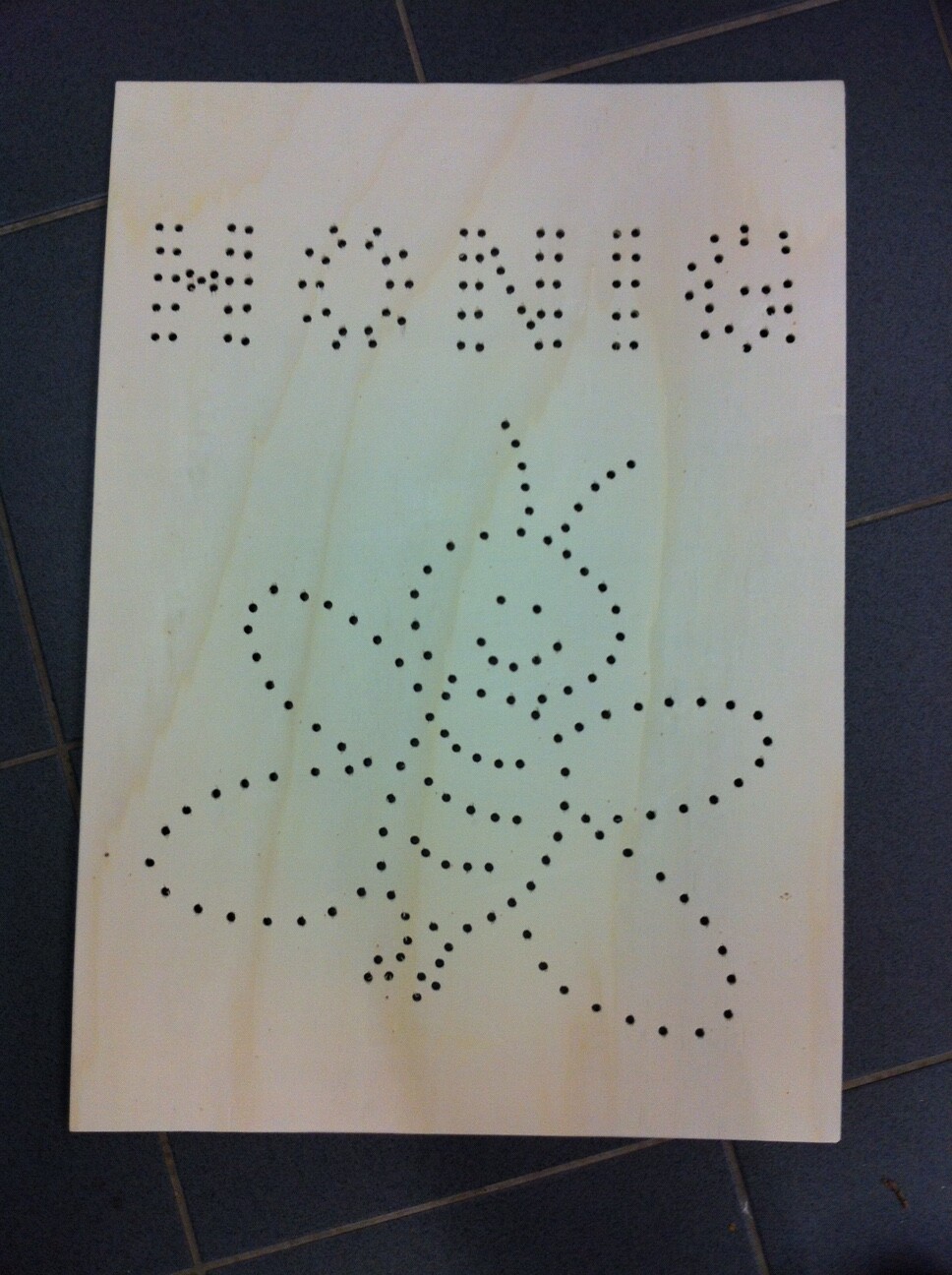

Hallo,
Ich möchte mit einem MEGA auf 48 Pins je 5 LEDs (in Reihe geschaltet 12V) ansteuern.
Teilweise sollen alle 240 LEDs leuchten.
Ich habe 6 ULN2003 zum verstärken benutzt.
Zwischen jedem Pin und ULN2003 sind je 25mA.
Also zusammen 1200mA. Das ist ja Zuviel.
Ein MEGA ist leider schon abgeraucht
Was kann ich machen?
Danke
