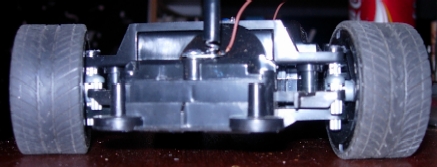

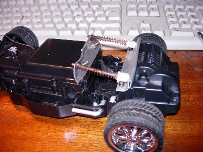

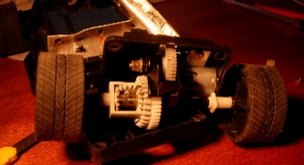

A la base, j'ai une voiture RC à 25€, donc direction et moteur tout-ou-rien.
Une première adaptation mécanique : amortisseurs et différentiel, pour gagner en tenue de route, pari gagné, le jour et la nuit...
Pour la suite, j'ai étudié la télécommande, et je pense que je ne vais pas tarder à remplacer les contacts des deux axes par des sorties PWM d'arduino (commandé par deux potars, ça devrait pas être trop dur), le composant principal de la télécommande étant un circuit spécifique RC-pas-cher, donc inconnu, pas de datasheet, il va falloir tester pour voir jusqu'à quelle fréquence numérique il peut transmettre, et côté voiture (et sans modif car tout transistor, c'est l'avantage), jusqu'à quelle fréquence le pont H de propulsion peut tourner, remplacer le moteur de direction par un servo (le moteur actuel a la forme d'un servo de modélisme) etc etc... en très basse fréquence (1Hz), ça marchera forcément, mais quid à 1KHz ou plus? Il faut tester, mais je ne vois pas où ça bloquerait, le système est prévu pour envoyer 4 signaux numériques (télécommande : 4 entrées numériques, récepteur : 4 sorties numériques)... je vous tiendrai au courant...
