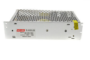

Comme alim je dirai :
Tension max = au minimum 20V
Courant max = au minimum 10 A
Les tensions normalisées sont 5V, 12V, 24V et 48V.
Cela va donner un "monstre" ressemblant à celui ci dessous et vendu sur Ebay à une vingtaine d'€.
La puissance cela à un coût financier et en volume occupé..
L'exemple de la photo fourni 24V 10A.
Est-tu toujours sûr de vouloir continuer, sachant que pour ce que tu veux réaliser il va falloir soit faire des calculs de thermique (pas évidents) ou de l'expérimentation.
Une autre solution est de ne pas utiliser le peltier au maximum de ses possibilités et de limiter le courant à 1 ou 2A ce qui permettra d'utiliser un bloc alim plus petit.
Mais là encore il va y avoir de l'expérimentation pour vérifier que tu peut suffisamment refroidir ta canette en un temps acceptable.
