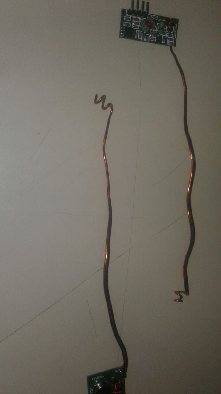

estaba probando los emisores y recepetores de 433mhz para hacer un control a distancia pero el problema es que estos transmiten a una distancia muy corta una 10-15cm si mucho, y eso que alimento el emisor con 12v y con una antena de 17cm.
Use a balanced dipole antenna, 33 cm from tip to tip, as shown below. Connect the inner ends to ANT and GND.
I get about 300 meters range this way, line of sight.
