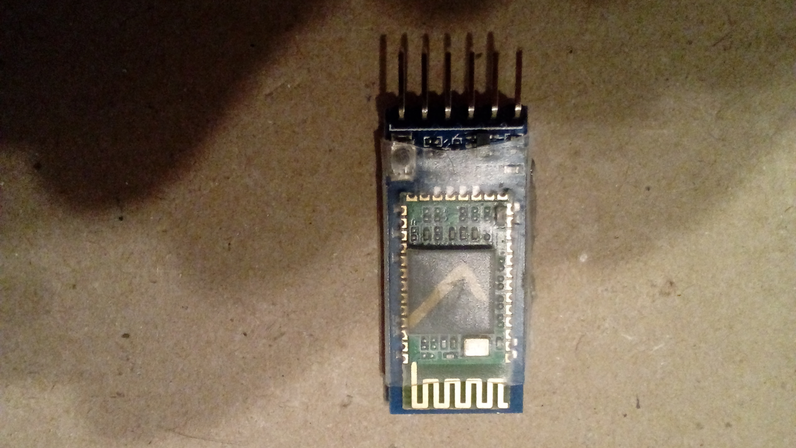

Soy nueva en el mundo de Arduino y estoy intentando hacer algo muy sencillo como encender un led a través de Bluetooth. Seguí muchos tutoriales de youtube, leí varios artículos pero no logro dar con la solución. Ya hace 3 días que estoy estancada en este tema.
Tengo un módulo HC 05 version 3.0 20170601 leí en varios sitios que estos suelen traer problemas pero ninguno decía cómo solucionarlo. Aclaro que en modo AT logro ingresar, de hecho verifiqué que ROLE esté asignado en 0 (lo quiero en modo esclavo). El UART es de 9600,0,0.
En modo AT no hay problema alguno pero en modo comunicación no logro que reciba datos desde el móvil (tengo la app Bluetooth serial controller).
El móvil se conecta al módulo HC 05 (la led de este titila de forma espaciada) pero ninguno de los dos recibe los datos que se envían entre ellos.

En adjuntos dejo una imagen del módulo HC 05 que estoy usando. La verdad es que me sorprende que que no encuentro ninguna imagen de un hc05 que sea igual al mío.

Estuve leyendo casos de módulos que tienen el mismo firmware que el mío que son vendidos como HC05 pero en realidad no lo son.
Comparando imágenes no veo que mi módulo se parezca mucho a los HC 05. Voy a seguir intentando

Hola Estef23
En tu sketch tienes que tener sólo Tx, Rx, Vcc y GND, es decir, como si fuese un HC-06, no necesitas de controlar otro pin de tu módulo
Es probable que tengas las terminales de Tx y Rx invertidas en la conexión, ahora explico el porque.
Para configurarlo con comandos AT, es decir cuando cambias el nombre el módulo, la velocidad, etc, la terminales se conectan Rx->Rx y Tx->Tx.
Ya cuando lo has configurado, ahora conecta las terminales
Rx->Tx
Tx->Rx
