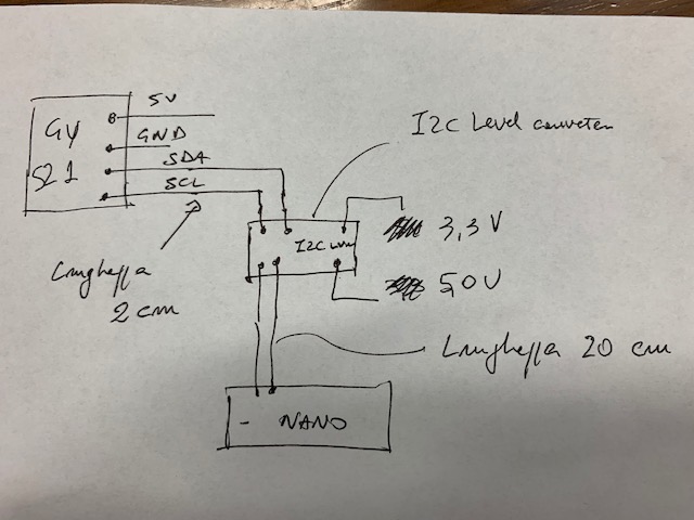

Modulo GY-521 - Si blocca arduino dopo qualche minuto di funzionamento
Oggi approfittando dell'assenza dei bambini ho smontato tutto, ho accorciato il cavo che in totale poteva essere circa 50/60 cm (I2C level converter compreso) portandolo a 25 cm circa. E' peggiorato talmente tanto che era praticamente inutilizzabile. Si bloccava continuamente durante i test....
... poi Eureka...
mi sono accorto che con le vibrazioni della moto ma anche solo toccando il sensore si bloccava. Allora ho smontato anche il sensore (o meglio il suo case) ed i connettori erano per metà fuori dai pin.
Rimesso tutto a posto adesso non si blocca più toccando il sensore e dovrei fare una prova su strada... ma è tardi. Temo che il problema sia nei connettori che vibrando possono dare qualche falso contatto e dare fastidio al bus.
Speriamo che erano lenti e che adesso non succede più altrimenti il prossimo step è saldare direttamente il cavo sui pin.... un lavoraccio

Non è che nella lettura dei valori c'è qualche problema, per esempio manca un delay che permette di riempire il buffer.... o non so cosa?
... ma che valori hai per le resistenze di pull-up sul bus I2C ? ? ?
Guglielmo
Il wiring è quello in allegato.
Lato 3.3 ci sono le pull-up da 2k2 nel modulo stesso, ne avevamo parlato nei post precedenti, mentre nell'I2C level converter si sono delle resistenze da 10k. Forse lato 5v sono basse?
correggo, nello schema l'2C level converter ha i 5v lato arduino e i 3.3 lato modulo gy521
... prova a portare anche quelle lato 5V prima a 4.7K e poi eventualmente a 2.2K e vedi come va, così almeno escludiamo uno dei possibili problemi.
Guglielmo

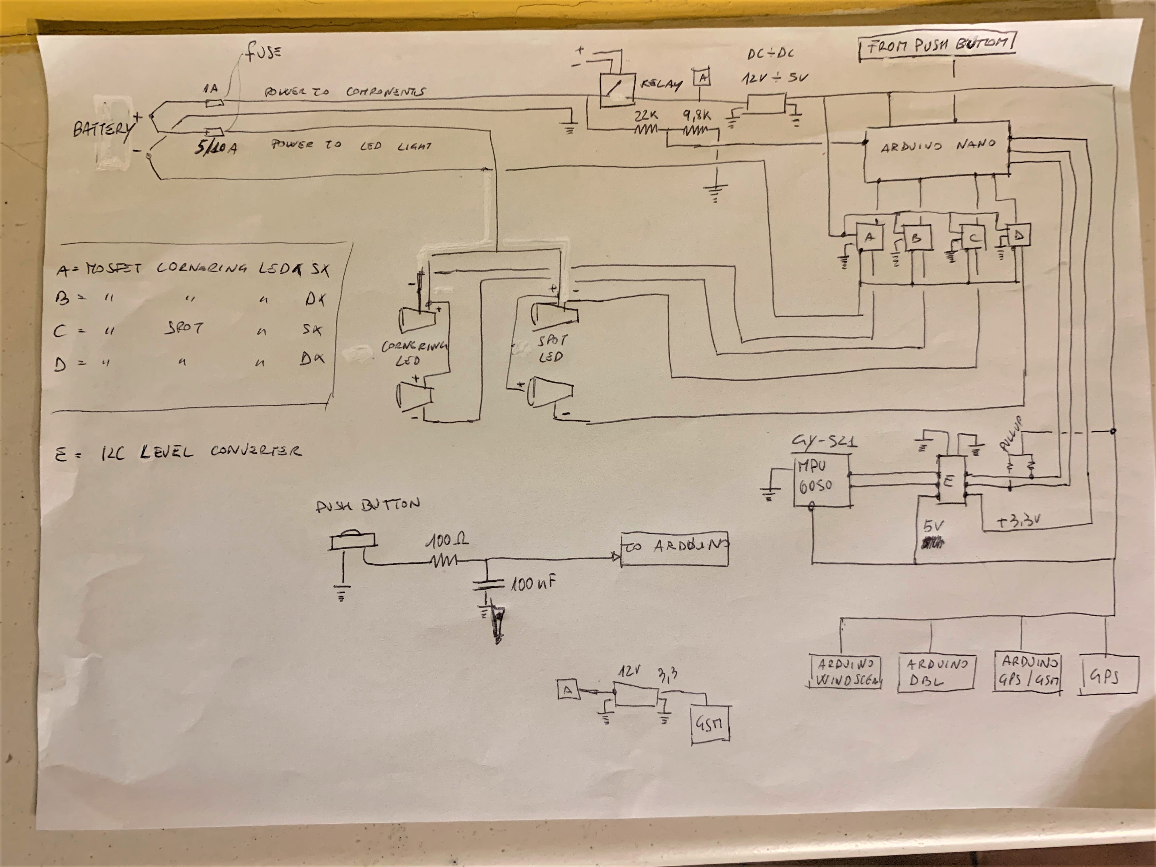

Vi aggiorno sulla situazione:
Il problema permane ma adesso avendo eliminato definitivamente (parola grossa... ) il blocco dell'arduino dovuto al blocco dell'I2C credo sia uscita alla luce la vera problematica.
L'arduino si riavvia continuamente. Probabilmente c' è qualche problema che bloccava anche il bus. Ho allegato uno schema per rappresentare meglio il vario cablaggio. Scusate se non è molto dettagliato ma il cablaggio è veramente complesso specie quello relativo alla parte del sistema funzionante.
Ho letto sul forum ed in rete che questo tipo di problema potrebbe essere dovuto alle seguenti cause:
1. l'arduino è costretto a fornire più mA di quelli che può;
2. memoria piena
3. BOD come menzionato nel post precedente.
Io non ho l'oscilloscopio ma ho potuto fare seguenti misure e considerazioni:
1. l'arduino con i faretti spenti consumo 22 mA
2. ogni mosfet attuato per accendere il faretto consuma circa 5/6 A
3. il totale con i 4 faretti accesi è appunto 45/46 mA.
il suddetto consumo comprende:
arduino
4 mosfet
modulo GY521
2 resistenze di pull-up da 3k7
Anomalia
l'unica cosa strana che ho misurato è una tensione residua sul pin 5 v di arduino con l'alimentazione 5V disconnessa. Ho verificato che il partitore collegato ad un pin analogico che misura la tensione della batteria introduce questa tensione residua sul pin 5V. E' normale?
Considerazioni
la linea a 5V che è sotto chiave come si vede dallo schema allegato, alimenta tutti gli altri arduino i quali non soffrono di nessun disturbo, quindi mi sento di escludere che l'alimentazione possa essere la causa del problema. Anche il consumo in mA non mi sembra proprio eccessivo. L'arduino da solo consuma 22 mA. Inoltre nell'incertezza ho saldato i pin 5V, GND e A4, A5, 3.3V per essere certo che la vibrazioni della moto non comportino problemi.
Ho fatto un test eliminando dal programma tutta la parte relativa al trattamento del modulo gy521 e relativi calcoli dell'angolo di piega per testare se la memoria fosse il problema. Nulla non funziona e d'altronde anche il check della memoria libera con l'apposita libreria mi dava ampi spazi.
detto questo, quale test ulteriore posso fare per verificare la causa del reboot?
ho allegato il codice. Supera abbondantemente i 9000 caratteri
Male, non dovrebbe esserci tensione applicata alla MCU quando vcc non è presente. Comunque mi pare di capire che c'è un partitore RR, ora sarebbe bene che tra il pin e gnd ci sia un condensatore.
Se si potesse indagare circa il segnale sul pin attraverso un oscilloscopio si potrebbe procedere per esclusione.
Non vedo il cablaggio.
Visto, ci va il condensatore 100nF (R22k e R9.8k) tra il pin e gnd.

Aggiornamento
Partendo dal presupposto che possa essere una interferenza (ho letto anche troppo stanotte) ho iniziato a smontare un pezzo alla volta dal sistema eliminando il relativo codice per capire cosa non andava. Alla fine non è rimasto niente…. solo l'arduino con il pulsante e la lettura della tensione della batteria. A questo punto ha smesso di riavviarsi. Allora ho ripreso a rimontare ed alla prima coppia di faretti (SPOT), per la cronaca quelli già presistenti da 2 anni e funzionanti correttamente ha iniziato a dare i numeri. Allora ho invertito la coppia di faretti eliminando gli SPOT e mettendo nel codice i FLOOD. A questo punto tutto ha iniziato a funzionare. Allora ho capito che per qualche motivo erano i faretti SPOT a dare i problemi.
Ho fatto molte prove ed ho concluso quanto segue: tutti i faretti sono attivati da IRF520 ed ho notato che a valle del mosfet c'è tensione sulla linea GND (per intenderci sul pin v- del modulino).
Allora ho pensato che per qualche motivo quando il mosfet viene attivato, sul GND di arduino ritorna della tensione per qualche pico-istante e si spegne.
Allora ho notato che il GND era così cablato (da 2 anni!!!):
2 gnd mosfet faretti SPOT+ 2 gnd moduli irf520 + gnd arduino + gnd pulsante + gnd partitore = gnd scatola
questo filo usciva dalla scatolina ed andava a riunirsi fuori con il resto:
gnd scatola + 2 gnd mosfet faretti FLOOD + 2 gnd moduli IRF520 + GND BATTERIA
allora ho ricablato come segue:
filo A: 2 gnd mosfet faretti SPOT;
filo B: 2 gnd moduli irf520 + gnd pulsante + gnd partitore
filo C: gnd arduino
fuori dalla scatola ho riunito tutto:
filo A + filo B + filo C + 2 gnd mosfet faretti FLOOD + 2 gnd moduli IRF520 + GND BATTERIA
Ed adesso non registro più reboot per il brevissimo test che ho fatto.
Praticamente ho messo direttamente sull'arrivo della batteria il gnd di arduino.
