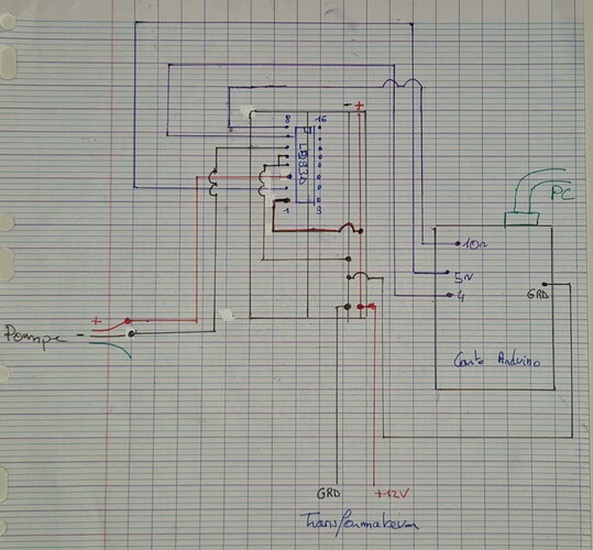

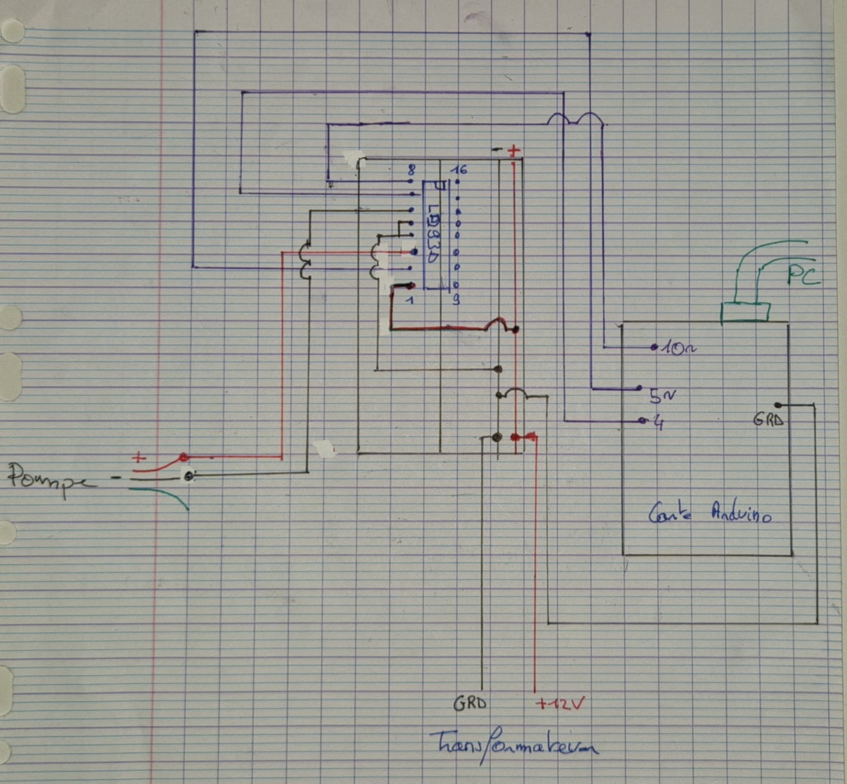

Tout d'abord, voilà ce que j'ai pu dessiner :
J'espère que c'est lisible et compréhensible
De plus, est-ce que le L293D est donc compatible avec ma pompe malgré les valeurs d'intensité que vous avez trouvé Terwal ?

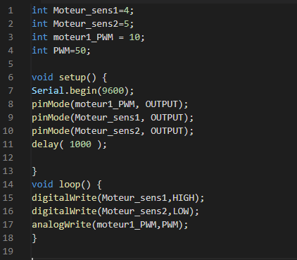

Ensuite, voici le code que j'utilise pour savoir si le système marche :
code
Ce que je n'arrive pas à comprendre c'est pourquoi ce montage et ce code marchait et que maintenant il ne fonctionne plus...
Savez-vous pourquoi ?

Il ne faut pas insérer une image de ton code, mais copier/coller et utiliser la balise associé au code.

Tu peux tester ton L293D avec un petit moteur ou une led correctement polarisée et avec la résistance adéquate ?
Ou simplement un voltmètre ?
Pour le test du L293D, même code/câblage, ne marche pas avec un moteur pas a pas (le moteur marche parfaitement)
Est-ce normal sachant le L293D est tout neuf ???
Je ne vois pas comment effectuer le test avec une led...
Je n'ai pas de voltmètre a disposition

J'ai retrouvé un multimetre, le fil noir en COM relier au GND du L293D, et le fil rouge en le DC relié a la broche 1 du L293D. La seul valeur qui s'affichent est : " 0.00 ".
J'en conclu que c'est le L293D qui ne fonctionne pas ?
