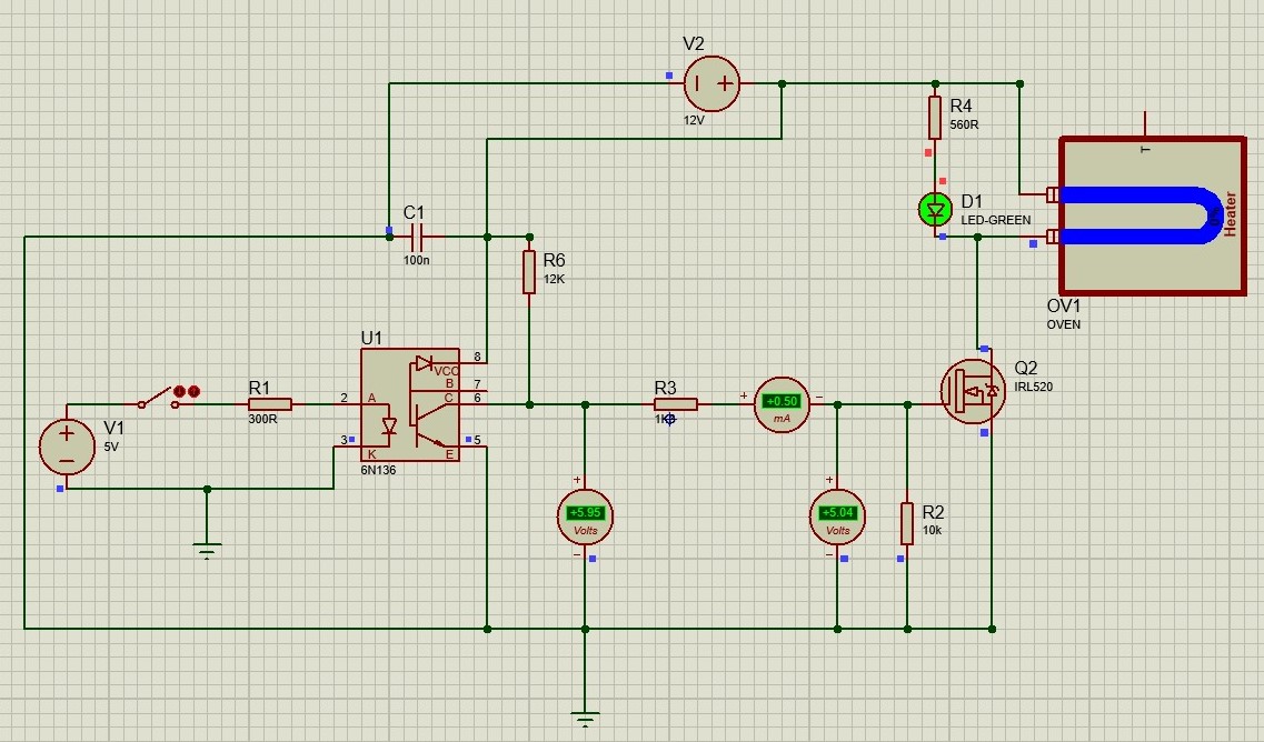

Mosfet IRL520 siempre conduciendo
Buenas a todos, estoy intentando construirme un secador de filamento. Para hacere pruebas con el PID tengo preparado este código:

El esquema que estoy utilizando es este.
Mis conocimientos de electrónica son muy básicos. El esquema esta basado en cosas que he ido viendo en internet.En una primerar versión no puse el 6N136, pero me llegaba la señal invertida y cuando quería que calentara, enfriaba y viceversa. por eso pense en poner el optoacoplador.
Seguro que esta todo muy mal pero hoy por hoy el principal problema es que el mosfet conduce ( le da corriente al calentador) aunque el arduino este desconectado. A ver si me podeís ayudar con todo un poco. Ah¡ el calentador consume 6A.
Hola,
¿El GND de la fuente de 12V está conectado al mismo "Bus" del GND del U1?
Para ayudar a "depurar" su circuito,
Con Arduino desconectado, indícanos los voltajes en los siguientes puntos:
  1. Colector Q1;
  2. Pin 6 de U1.
Hay muchas formas de hacer que eso funcione sin usar el transitor 2n2222.
La mas simple es que en lugar que invierta el optoacoplador pues puedes conectarlo asi.
El pin 6 o colector del 6n136 a 5V.
El pin 5 o Emisor a la R de 2k2 y el otro extremo a GND.
Evista el transitor Q1 y conecta directamente R3 al pin 5.
Ahora veo que tienes un divisor con R3 de 1k y R2 de 100k. Yo quitaría ambos o al menos quitaría R3 de 1K, pero al hacerlo nos queda R2 en paralelo con 2k2 lo que esta de mas de nuevo asi que retiralo.
Entonces el circuito se simplifica asi
Salvando los cambios es lo mismo usando tus valores.
Si ruilviana, es una fuente ATX. Las medidas de voltajes hasta el lunes no las podre tomar.
Muchas gracias por tu atención
Muchas gracias Surbyte, además se que tengo algun PC817. El lunes lo pruebo.
No puse el esquema para que cambies de Optoacoplador. Da lo mismo uno u otro siempre que trabajen adecuadamente.
El esquema te lo mostré para que veas como se logra que en el caso de ese esquema si tu pones un 0 el led del PC817 conduce y el fototransitor satura, entonces tienes tensión Vgs para que el IRL540 conduzca.
En el caso anterior el arduino envia un HIGH pero lo hace en el ánodo y el cátodo esta a GND.
Asi que es lo mismo.
Perdonad la tardanza y gracias por vuestros consejos.
Bueno, creo que ya lo tengo, al menos el simulador de proteus no me da errores.
Ha caido un opto y algún mosfet por el camino. No conocia el simulador de proteus¡¡
Os pongo el esquema a ver si veís algo raro.
Tambien he cambiado el código...
Con el circuito en off
la versión sin transistor:
Con la señal invertida, claro.
La R3 es de 1K8 (que no se ve).
El código lo utilicé usando el irl520 directamente al arduino así:

Yo creo que la resistencia serie de 1K al Gate del MOSFET es demasiada alta. Pero dejala si ha funcionado.
En todo caso no tiene mucho sentido el divisor 1k y 10k en el Gate.
La R de 1K o mejor dicho la R serie se pone para evitar situaciones en las que el MOSFET se dañe y no circuile por Gate mas corriente del microcontrolador que la necesaria. Dudo que pase aquí. Suele ocurrir en conmutaciones de circuitos con inductores (bobinas).
Esa es mi única observación.
Los IRL se usan para alimentaciones de micros con 3.3 o 5V. Cuando tienes fuente de 12V un IRF520 funciona igual y es o debiera ser mas barato.
Son comentarios sutiles, no afectan al funcionamiento.
