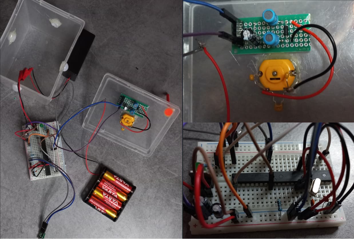

voici donc le fameux schéma de montage. ATTENTION AUX VISITEURS : CE MONTAGE NE MARCHE PAS.
Est-ce qu'il y a une "faute grave" qui fait que quand le moteur tourne, l'ATM328P pète les plombs ??

Ton ULN2803 c'est un ULN2803 (sans diode de protection intégrée) ou un 2803A (avec diode de protection intégrée)?
S'il n'y a pas de diode de protection intégrée il faut ajouter une diode de roue libre.
Le COM devrait être au plus et non au gnd. Si relié au gnd avec une diode de protection intégrée, le moteur devrait tourner en permanence. Si ce n'est pas le cas il n'y a pas de diode de protection dans le ULN2803.
Ajouter un condensateur de 100nF et 10µF au plus près de l'atmega.
merci kamill et désolé 68tjs, avec le schéma tu aurais vu cette erreur grossière tout de suite. Mais bon ce n'était pas le fond du pb et tes conseils vont m'être très utiles ainsi qu'aux autres personnes qui les liront.
J'ai testé tous mes ULN2803A (c'est bien avec diode intégrée) et aucun ne marche, je suppose que la tension de puissance est trop faible, il faut 12V peut-être).
J'ai mis les condensateurs recommandés près de l'atmega, j'ai remis un transistor en commutation pour tester, mais le "bruit" du moteur fait toujours planter l'atmega.
d'ailleurs entre-temps j'ai aussi essayé d'utiliser un relai carrément, et c'est pareil.
Je vais un peu potasser les options proposées par 68tjs...Si entre-temps quelqu'un a une idée , vraiment merci d'avance !

Bonjour Wabis
As tu essayé de déparasiter ton moteur?
Cordialement
jpbbricole
bonjour jpbbricole,
non j'avoue. J'ai vu que ça se faisait mais je pensais que c'était pour des montages très sophistiqués ! Du coup je vais devoir le faire pour être sûr de ne rien louper.
Bonjour Wabis
Ces petits moteurs, style jouets à 3V. sont de véritables s.....rie pour un système comme l'Arduino, qui, entre parenthèses, est aussi un système que l'on peut classer comme sophistiqué, malgré sa facilité d'emploi :wink:
Cordialement
jpbbricole

par contre, j'avais mal cablé le ULN2803A. Maintenant les choses vont un peu mieux, mais on sent bien que l'ATMEGA souffre du bruit du moteur, il fait encore quelques trucs bizarre non conforme au code. Va falloir déparasiter le moteur et j'en profiterai pour changer d'alim, passer sur l'horloge interne 8MH.
grace à vos conseils je me suis penché sur l'antiparasitage du petit moteur, qui est comme j'ai pu l'entendre sur Youtube "[...] une petite merde [...] qui produit peu de couple mais beaucoup de parasite.." ! Et je suis tombé sur cette excellente vidéo dont je tiens à partager le lien pour les amateurs / débutants qui viendraient à lire ces messages:
Quand j'aurai déparasité "cette petite merde", je vous dirai si ça marche enfin
J'ai réussi ! J'ai mis les gros moyens pour déparasiter le moteur : les 3 condensateurs classiques de 47nF et 470nF sur le moteur, (puis une diode roue libre même si l'ULN2803A en a déjà une), puis des self radiales de 1MOH en séries (les trucs bleus), puis un condensateur de 100uF. J'ai testé le "bruit" avant / après avec un...petit haut parleur de talky walky démonté (c'est bricolo du dimanche mais ça marche !), et bien le bruit est bien bien calmé (au prix d'un peu de puissance/vitesse du moteur mais pas grave pour mon projet).
Coté ATMEGA328P, j'ai gardé le quartz parce que j'ai tout planté en essayant de fonctionner avec l'horloge interne 8MHz...
Côté alimentation, j'ai séparé celle du moteur de celle du microcontrôleur. Je traîne encore avec ma 9V pour le microcontrôleur parce que les Lipo 720mAh que j'ai commandées ont un délai de livraison de folie (j'avais pas vu...)
Et voilà, l'ATMEGA328P fonctionne parfaitement, même quand le moteur tourne.

Il y a une différence entre diode interne à l'ULN et diode à raz du moteur : les longueurs de fils.
Avec la diode le plus à raz du moteur tu court-circuites les parasites avec un chemin très court.
Si l'ULN est placé à raz du moteur l'efficacité devrait être la même. Mais si tu as des longueurs de fil entre l'ULN et le moteur, tu promènes les parasites sur tout ton montage.
Quand c'est possible, la meilleure répartition est de placer l'interface de puissance au plus près de l'organe à commander, les signaux de commandes sont plus simples à transporter.
Petit détail : même si tu as déjà une liaison de masse pour d'autres raisons, le fil de commande doit être accompagné de son fil de masse personnel, les deux fils data et masse devront être torsadés, c'est la configuration qui donne le meilleur résultat.
Truc : tu attaches les deux fils data et masse à un point fixe, tu serres l'autre extrémité des deux fils dans un mandrin de perceuse et tu fais tourner : c'est ce qui donne la torsade la plus régulière.
